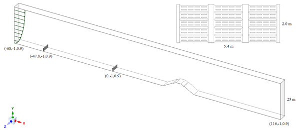

    2. 模型调整及网格划分
      上图是计算模型,算的是一种挡沙墙周围的流场分布,三维计算模型长184 m、宽5.4 m、高25 m,网格数目前是599W,平均扭曲度0.22,由于计算机限制目前网格只能这么大,后期考虑细化网格上超算。

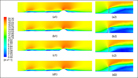

    3. 模拟结果
      这是目前得到的速度分布图,但是第二相物质和第一相物质速度基本没有什么差别,故而我觉得我的模拟可能还是存在一定的问题。

    也就是双欧拉是可以模拟出沉积的效果。那么湍流模型用SST k-Omega会不会更贴合实际工况一些?
    之前我们组没做数值模拟,兰大和北交基本都是用双欧拉,国内这一块好像没看到过有人用EDEM。现在研究的比较宏观,之后想做做微观和理论部分。
    在 中回复了 veen 最后由 编辑
    双欧拉可以,
    EDEM或者DPM、MPPIC对于你来说都太贵了,做微观估计可以研究挡沙墙后面2米内的效果,
    有相关SCI没?
    这不好说。但感觉你这个对湍流会比较敏感,因为你研究的是壁面行为
