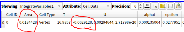

    @mohui 你好,paraview确实可以截取一个面,然后进行积分,但是我发现一个问题:
    当我想获得某个faceZone上面的流率,我分别采用functionObject和paraview的方法来做
    functions的方法和结果如下:
    functions
    #includeFunc flowRateFaceZone(name=in_core)
    … other function objects here …
    结果:
    # Region type :     faceZone in_core
    # Faces  :          34
    # Area   :          1.844282222040e-02
    # Time              	sum(phi)
    1                   	1.923278992112e-05
    2                   	4.681282016134e-05
    50000               	6.288750194955e-02
    下面是使用paraview截取该面,进行Filters --> Integrate variables的结果:
    结果显示,面域大小(Area)0.0184428是一样的,但是所得的结果却不一样,一个是0.0628875,一个是0.0629128,搞不清哪种方法获得的流率才是正确的。
    OpenFOAM初学者,希望和大家共同交流

    @东岳 老师,functionObject的求流率的方法是对面域通量phi求和,paraview是对面域求积分,哪个更能代表流率呢?
    在 中回复了 D.Benjamin 最后由 编辑
    @D-Benjamin
    没向你这么验证过,不过我更相信代码出来的标量,paraview显示的是矢量啊?
    ZZ给我趴下
