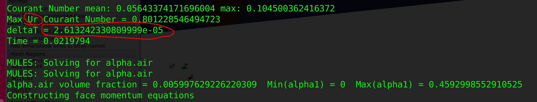

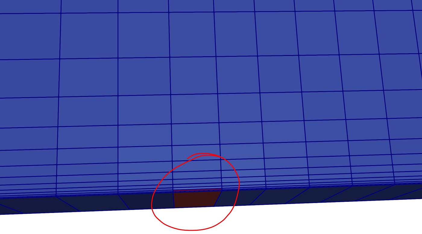

    #27
    你需要深挖一下
    给你举个例子,下面是运算的一个log文件,时间步长非常小,2e-5,算2天之后,结果完全可以是正确的,但我觉得有问题
    在自适应调节时间步长的情况下,时间步长会自动跳转满足CFL标准。其实对于我这个,如果在代码里加上几行,输出Ur的话,会发现下图中全场计算域中,就这么一个地方Ur的值特别大,导致局部库郎数过大。
    我建议你看看你的算例是不是也是这样,我怀疑跟我差不多
    F N 2 条回复 最后回复

    #28
    @东岳 在 讨论 Fluent计算效率优于OpenFOAM 中说:
    Ur
    您好!之前测试的时候,壁面附近网格越密,网格高度变低、长宽比也变大,要求的时间步长deltaT就越小。不知道您说的Ur是什么定义?不知道在壁面附近有没有特殊处理,增加它的时间步长。:laile:
