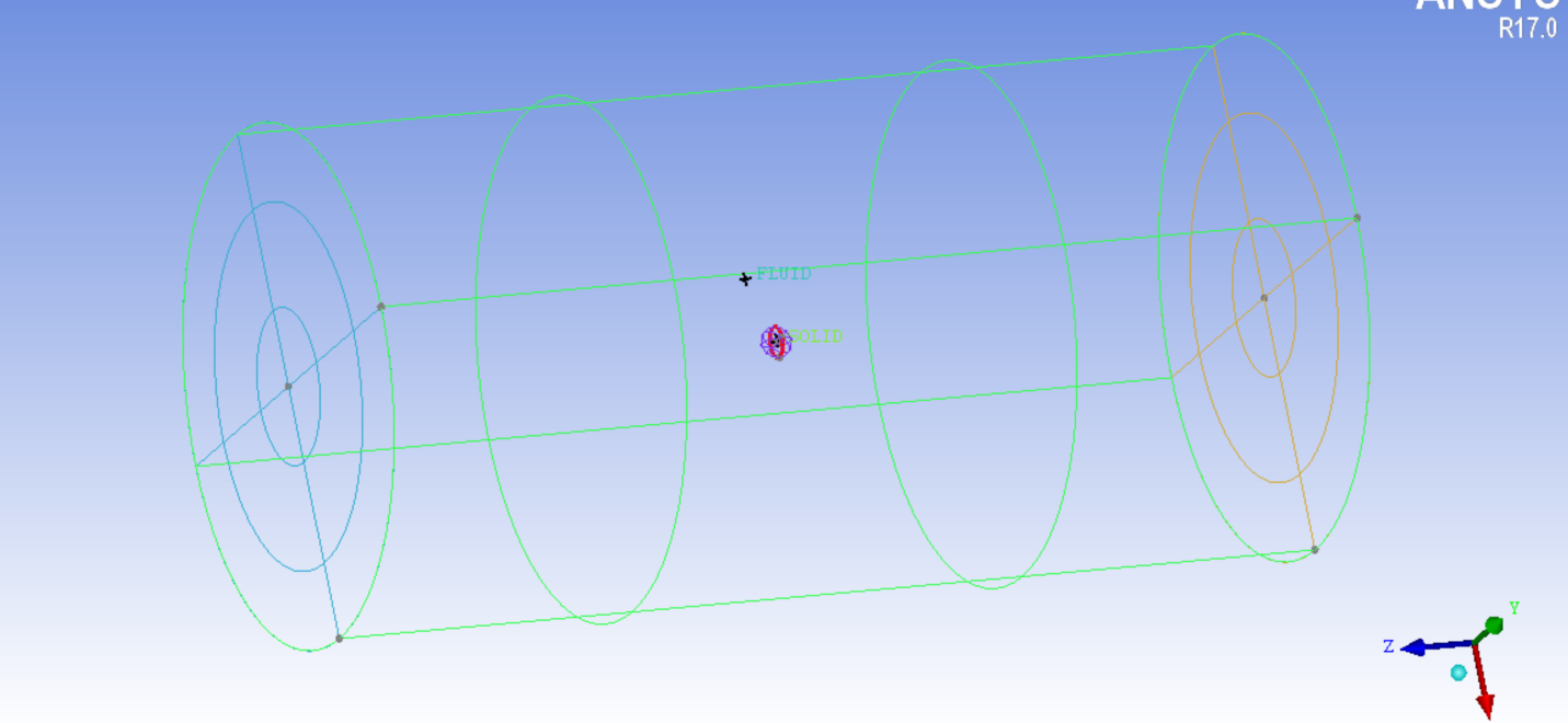

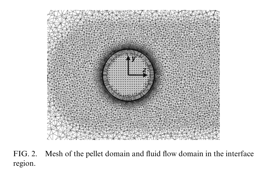

    几何模型如图所示,比较简单,管道中有一个球形实体,后面想基于这个模型算球体干燥或者化学反应,这个网格应该怎么画?参考文献说是非结构网格,流体域和固体都有网格。怎么实现文献中的效果?未命名1558603889.png

    可以用Ansys的SCDM建模,然后用WB里边的Meshing模块画网格,设置为两个实体,圆柱体的尺寸设大一点,内部球体用结构化网格扫掠的方法,然后加密球体表面的网格,再在球体表面设置边界层。
    ICEM也可以这个流程,把两个BODY建出来,然后分别划分网格,接触面加尺寸控制和边界层。

    流体域和固体域可以在ICEM有个边界条件修改那里看看,应该可以规定流体域和固体域,实在不行计算的时候再修改也行。

    分别将小球和圆柱建立两个body,再采用结构化网格划分球体,再设置交界面节点对应生产圆柱体网格
