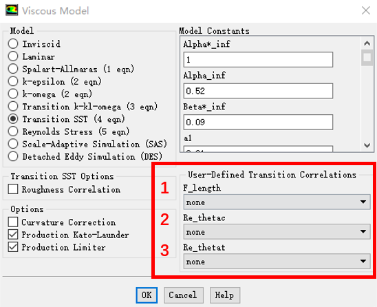

    在FLUENT中使用tansiton SST转捩模型时,可以对Re_theta, Flength 和 Re_theta_c三个参数使用UDF进行修改,1.FLUENT在这个转捩模型的UDF接口中只提供了这三个参数对应的接口,如下图
    UDF manual中也对这一部分设置了对应的例子,如下:

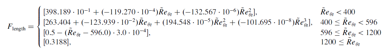

    但是在实际文献中,这三个参数是和另一个参数Re_thetat_ba相关。比如:
    而这个参数是通过一个输运方程求解(转捩模型内嵌)。
    所以需要在上述UDF代码中求解参数应该是要调用Re_thetat_ba,这个参数具体信息我又不知道,因此不知道怎么写这个UDF。
