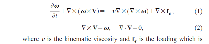

    不可压缩NS方程这种形式是怎么来的?我推导了一下没有推出来,请各位帮忙指导,谢谢大家!

    $\nabla \times \bfU=\omega$
    我更好奇的是这种形式的方程怎么离散求解呢?

    @winder 这个是涡量输运方程,对动量方程求旋度就行了。
    这个方程是定义,$\omega$是涡量。

    @wwzhao
    不是说求解这个定义,我是说如何求解方程1,目前来看只能显性求解

    @wwzhao 谢谢两位老师,文献DOI: 10.1115/1.1471361中有提到离散求解的
