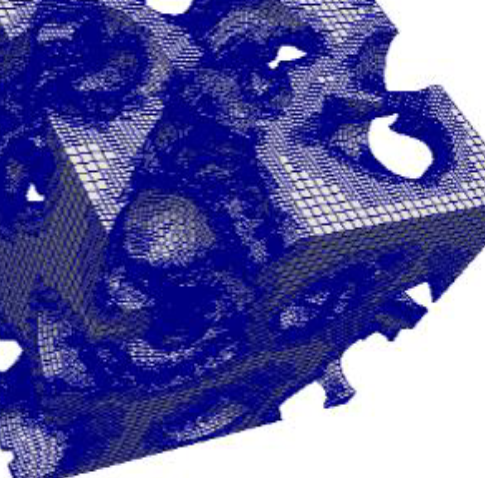

    怎么用OpenFOAM自带的SnappyHexMesh对边界网格进行局部加密,或者其他的网格剖分工具也可以

    @dabiu 在SHM字典文件中可以定义区域加密refinementRegions,面加密refinementSurfaces,线加密features,设置加密等级就好了,基础网格是blockMesh尺寸;
    @dabiu 这个图好像是我之前课题组算的 :jingya:

    这个是要进行特征角加密吧,比如低于30度的角自动加密
