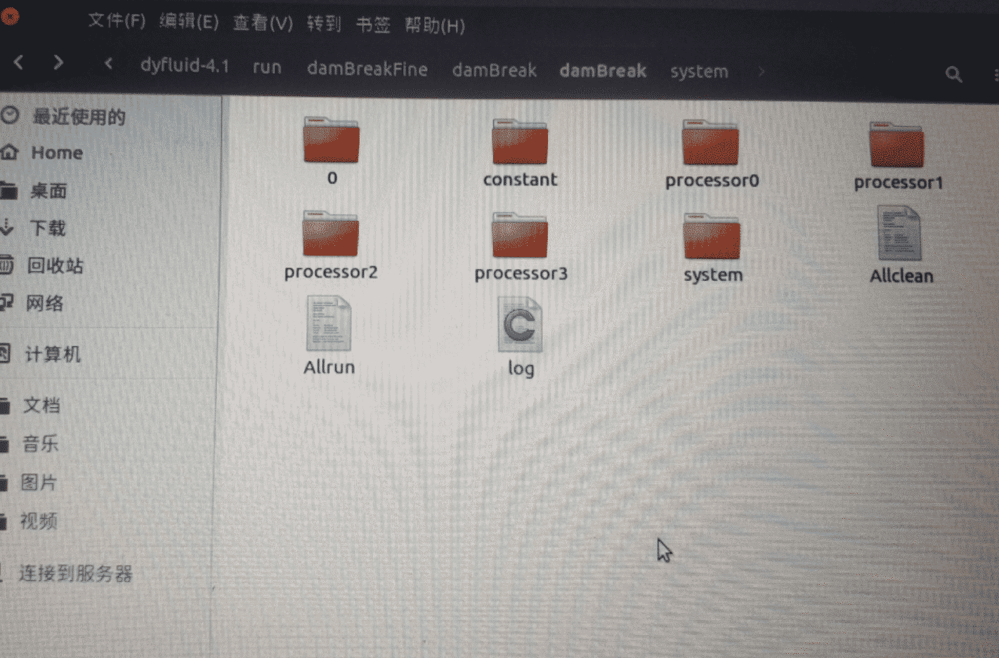

    用户手册溃坝算例,运行decomposePar应该已经分割成功了,但是一运行就出错,图片如下,请问是哪里出了问题?
    直接运行interFoam可以么
    悟 1 条回复 最后回复
  • 悟 离线
    悟 离线
    悟空空
    @东岳 直接运行interFoam是可以的
    你的excutable也不对,是不是写的有错误哦:
    mpirun -np 4 interFoam -parallel
