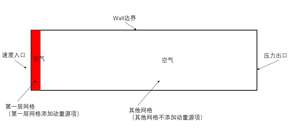

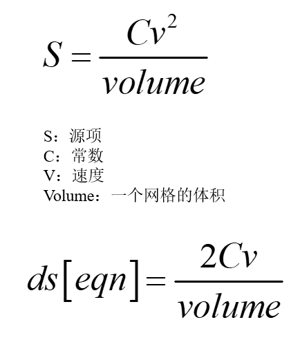

    我的模型是模拟室内流场的,需要在室内风口的位置附近的网格添加动量源项,实现风口的动量方法模型(一种风口模型)。具体源项方程如下面第一张图所示。简化后的物理模型如第二张所示。
    我的问题是:
    在动量方程右端添加源项的本质是什么,如果作为“源”的话会导致连续性方程的不守恒吗?添加动量源项后的结果是体现在速度上吗?我尝试在这个模型中添加源项但是一直得不到收敛的结果,不知道是源项的大小有问题,还是这么样物理模型本身就不合理。

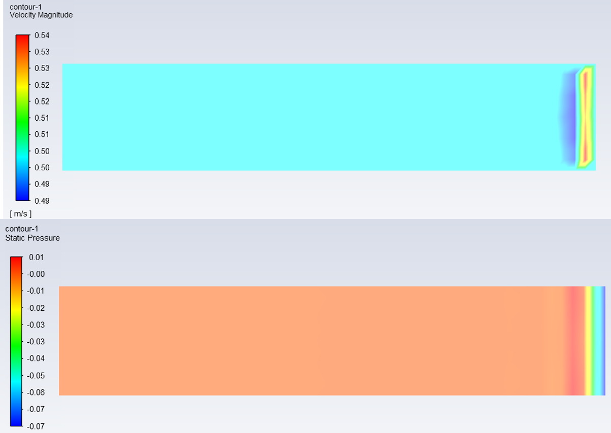

    得到可能的结果如第三张图(模型的速度入口在右端),也有一些直接发散得不到结果的。
    ***请大神指点一下,谢谢大家啊。:xinxin: ***
    连续性方程和动量方程来源于不同的守恒定律。连续性方程是质量守恒,动量方程是力守恒。源项的作用是人为加一个力,不影响质量守恒。这个力因为作用在速度方程上,因此体现在速度上。从你的云图上来看是符合物理的,你要不要多计算一段时间看看。另外你是稳态还是瞬态

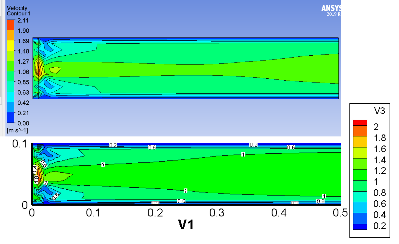

    • 我这个模拟的入口条件采用的是速度入口,稳态计算,在风口第一层网格添加动量源后的收敛结果,如下图所示。边界条件的设置和上个帖子一样,入口速度为1 m/s,但是从图中理解不了为什么会产生这样的结果。

  • PolarisP 离线
    PolarisP 离线
    Polaris
    出入口的质量是守恒的,速度大小也是一样的。
    但是会有更大的压力损失,出入口的压降会增大。代表能量有损失。
