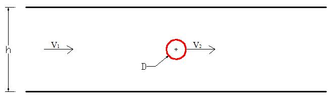

    如图所示,一流动的渠道里有一个运动的小球,在分析小球运动时所受的阻力存在两种思路:
    思路1:以绝对坐标考虑,用小球绝对速度v2计算雷诺数,满足紊流条件,则小球所受的阻力按紊流阻力考虑;
    思路2:以相对坐标考虑,用小球相对速度v2-v1计算雷诺数,满足层流条件,则小球所受的阻力按层流阻力考虑;
    请问哪种思路合理,为什么?或这样的问题该如何考虑呢?
    @hhj0219 在 请教一个流体力学问题,望赐教!! 中说:
    相对速度v2-v1计算雷诺数,
    我觉得用相对速度比较合适,如果V1=V2,不就是静止了么
