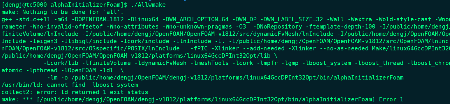

    你好,在v1812上编译该工具报错
    请问如何解决

    @夜阑烟寒 编译器?Linux发行版?看你的提示是没找到boost_system库,因为工具建立在第三方几何库上,建议使用Ubuntu或者Mint发行版,以及GNU C++。

    @队长别开枪 红帽6.6系统 ,gcc版本是5.1.0

    @队长别开枪 很奇怪,因为安装openfoam时候第三方包里是有个boost库的,应该在安装过程中编译进去了,应该是你的脚本默认的是系统的boost库,而非安装TheTirtyPart包的boost的库

    @队长别开枪 毕竟我用的是v1812的环境,所以我的第三方编译出来
    的是boost_1_64_0
    我觉得是要把boost_system库改为boost_1_64_0才合理,但不知道要去改动哪部分

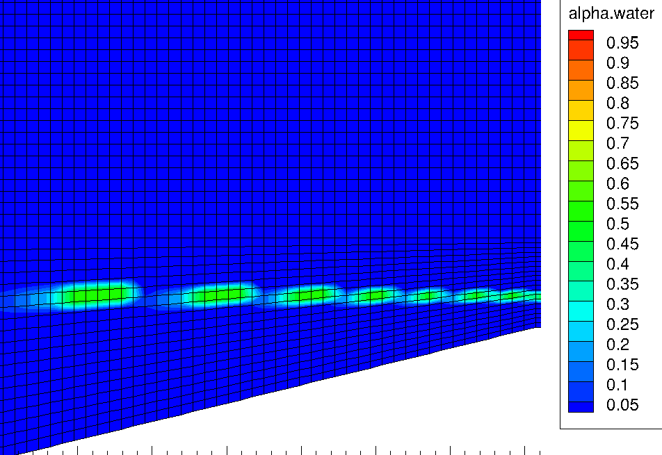

    在 中回复了 guohuiqun 最后由 编辑
    #39

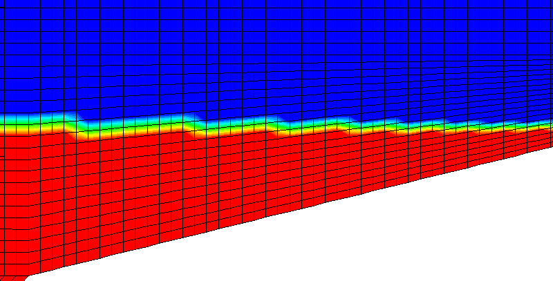

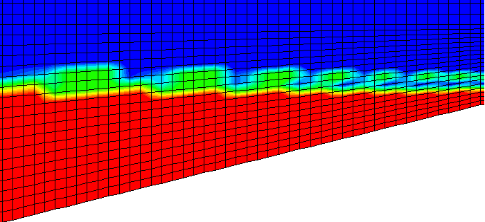

    @guohuiqun 您好,看到您的这个示意图。我想问您,用setFields怎么设定给三角形结构啊?在region里不能用boxToCell,那么该用什么?我现在在试zoneToCell,但是过不去。希望您能给解惑一下。谢谢🙏
    G 1 条回复 最后回复
  • G 离线
    G 离线
    guohuiqun
    在 中回复了 zhe 最后由 编辑
    #40
    @zhe 三角形结构?我没有设置三角形的网格结构哈?
    zheZ 1 条回复 最后回复
  • zheZ 离线
    zheZ 离线
    zhe
    #41
    @guohuiqun 您图中从左向右,网格变化很像一个爬坡的结构,所以,我以为是类似三角形结构。不好意思,我搞错了。顺便问一句,您知道怎么给一个带坡度的结构使用setFields吗?谢谢
    G 1 条回复 最后回复
  • G 离线
    G 离线
    guohuiqun
    在 中回复了 zhe 最后由 编辑
    #42
    @zhe 直接设置水体区域,没有另外处理
