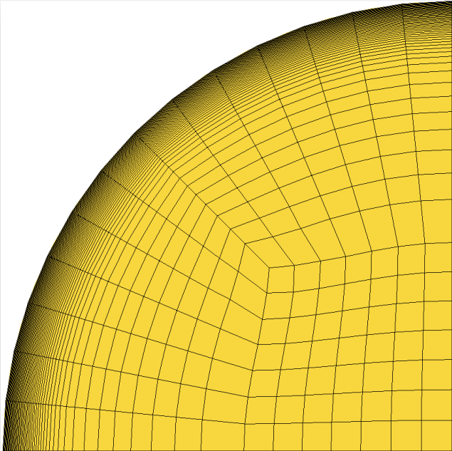

    纯六面体+O的网格?不应该收敛性差啊,贴网格瞅瞅
    Calf.Z-DNS
    @东岳
    之前用湍流模型模拟超临界CO2的时候会有收敛性的问题,用linearupwind会比较好一些,它也是二阶的。
    我猜测是超临界状态的CO2物性剧烈变化引起的收敛性问题。
