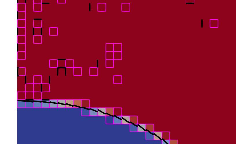

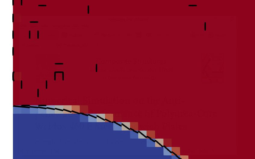

    @队长别开枪
    我测试了一下interIsoFoam和interPlicFoam重构的界面,感觉plic的界面精度不太够
    alpha的场是这样的,气液相左右平分一个比较斜的网格。
    把重构出来的界面写到文件里面打开查看,左边是iso重构的界面,右边是plic重构的界面,可以看到iso重构出来的界面基本上符合实际的相界面,而plic重构出来的界面波浪形特别严重。大佬有思路改进这个问题吗?
    队长别开枪队 1 条回复 最后回复
  • 队长别开枪队 离线
    队长别开枪队 离线
    队长别开枪 超神
    在 中回复了 anubis 最后由 编辑
    #79
    @anubis 试试gradSchemes里default Gauss linear;改成default Gauss pointLinear;,看看有没有提升。

    #80
    @队长别开枪
    确实有用, 现在好多了

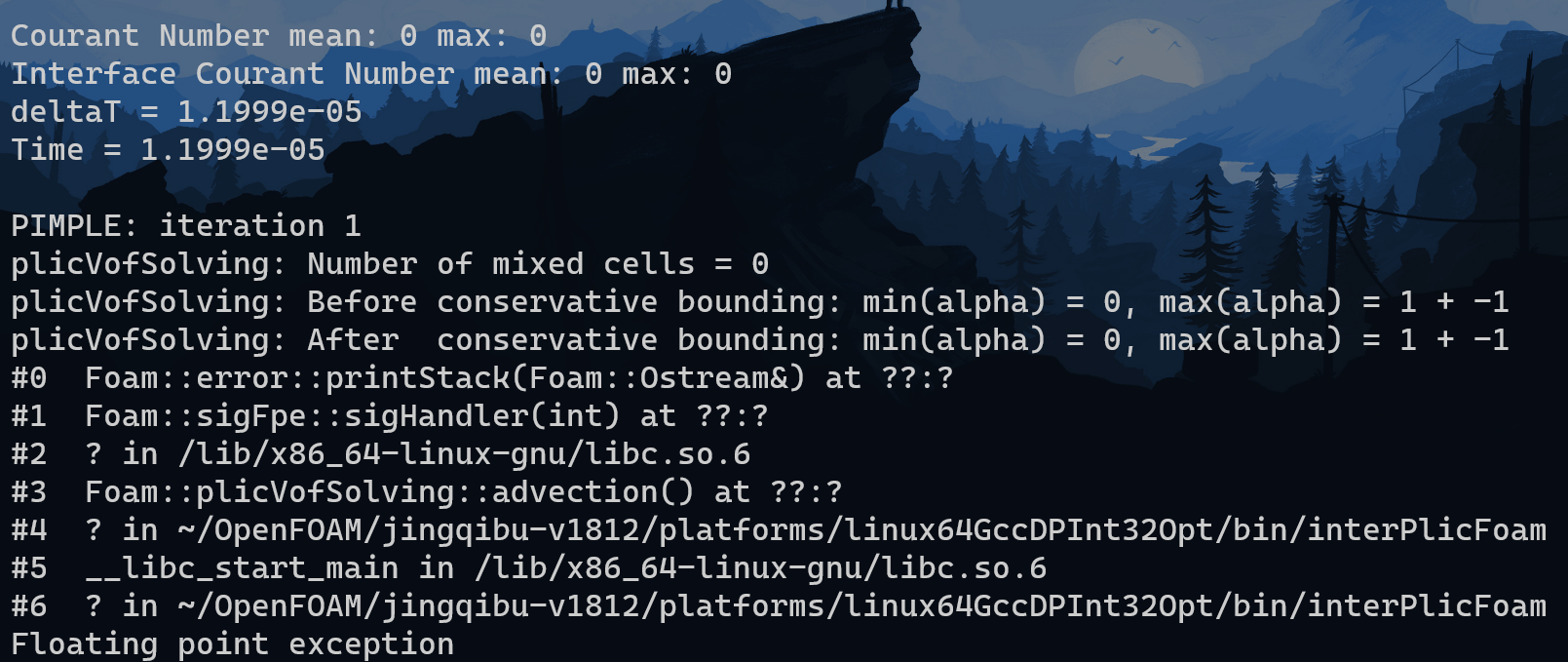

    #86
    戴前辈您好,看到您的方法就想用of里的dambreak算例试一下,尝试了在of1912和of1812中加载您的求解interPlicFoam,但是算$FOAM_TUTORIALS/multiphase/interFoam/RAS/damBreak算例的时候,虽然按照您github上的要求修改了fvScheme和fvSolution,但是计算第一步就会出现问题,浮点数溢出,减小算例时间步长到1e-5也不行,细化一倍网格也不行,请问这是为什么呢?(我注意到您给出的tutorials都是多面体网格的,并非六面体网格,不知道是不是您的求解器不适用于六面体网格?)
