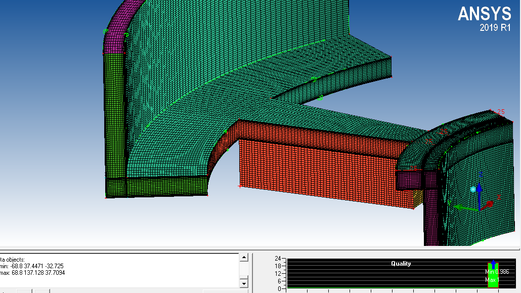

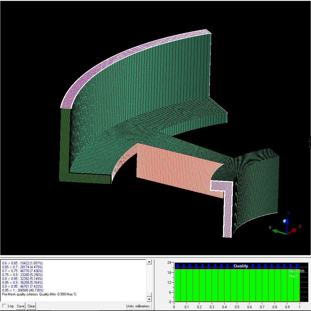

    最近画一套网格,遇到了棘手的事情,如图所示,是需要研究的一个流道结构,没有划分边界层网格前的质量非常好如图1,划分以后就变得很差如图2。附件提供了没有画边界层的文件,请教大家该如何提高质量QandA.zip ?

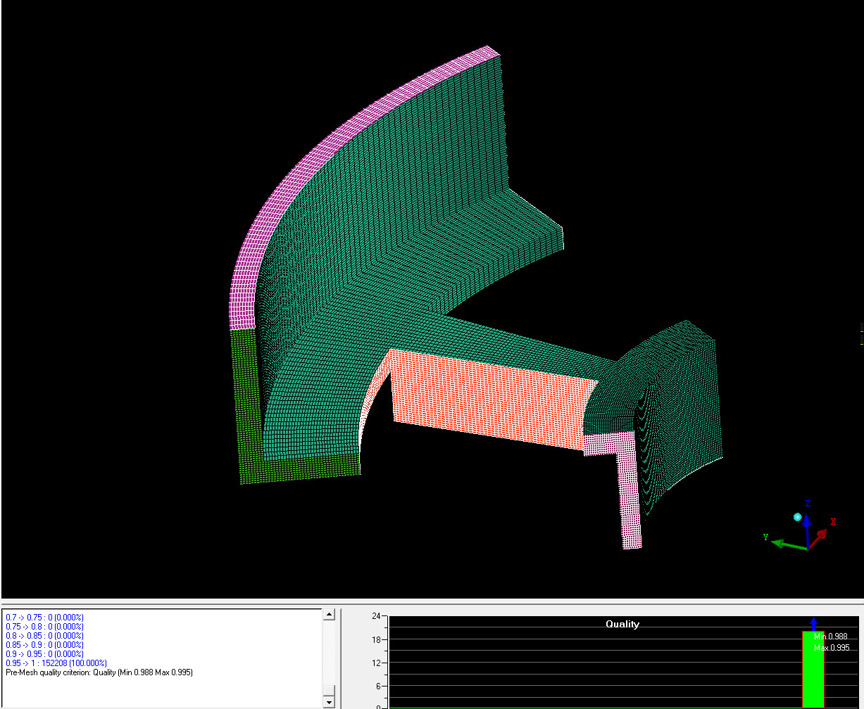

    这位前辈,在帖子提供的图中看到画了边界层的图中有一层白色的区域,是画上的薄壁结构当做的边界层嘛?看着好些资料里说的bolck的边界层是采用那种从第一个节点开始距离逐渐递增的方法设置的边界层,我在平时涉及到边界层都是这么弄得,不过弄得都是些比较简单的模型,也不知道对不对。
    用附件中提供的文件试了下出来这种效果,所有的加密mash law为BigGeometric,第一层网格高度为0.05,增长率1.2。
    不对的地方还请前辈指点。

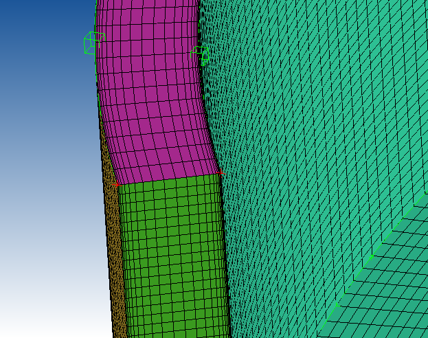

    @晴空星茗 我一开始也想这么弄的,但是注意到有很多交叉的区域网格过于细密,如下图所示,不知道是否会影响计算,我之前做仿真用的都是Oblock的方法划分边界层,这次怎么调参数都使得质量很差,所以来求助了,我先用你的方法算个结果看看吧。谢谢~
