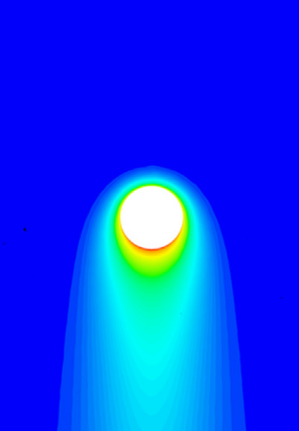

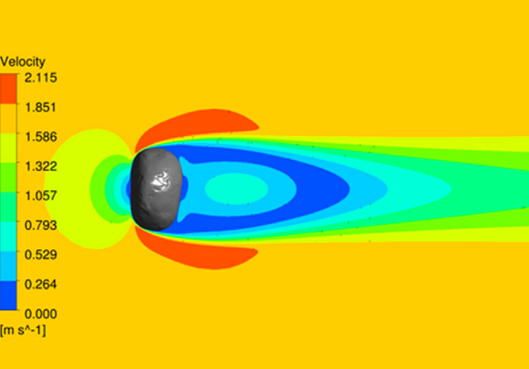

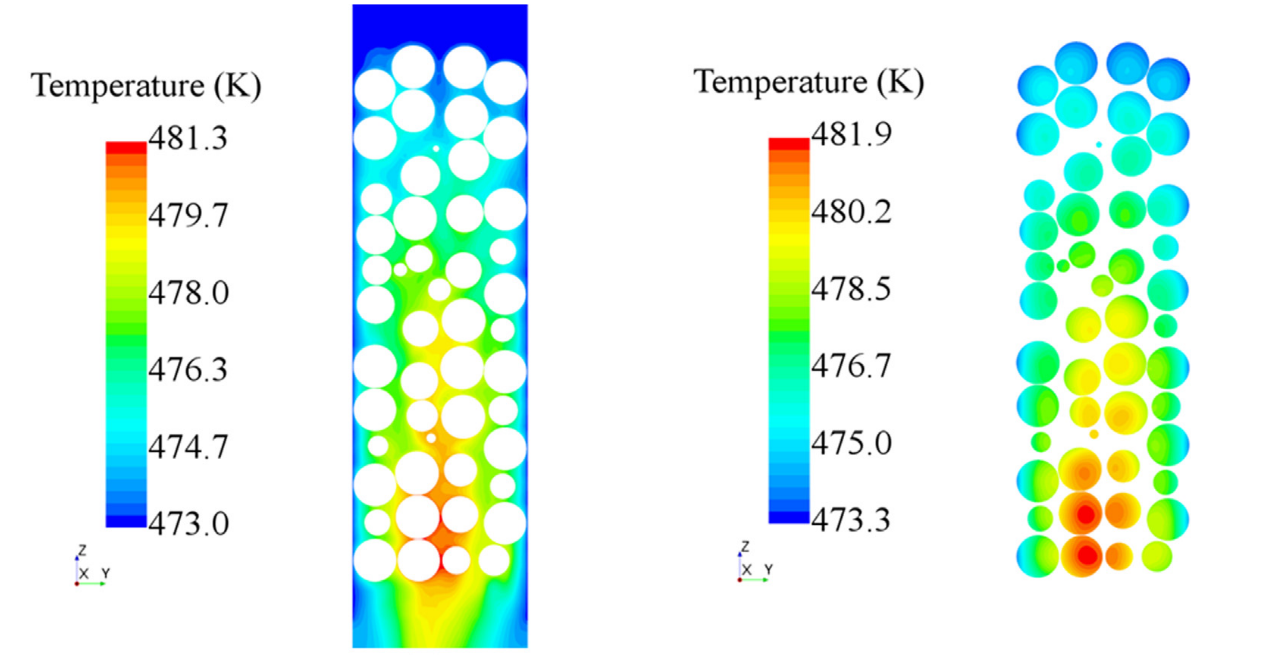

    课题:单颗粒的化学反应,不是流化床,类似固定床。固体颗粒是不流动的。
    模型:单个直径15mm的颗粒,在一定温度的气流(还原气体)下,发生氧化还原反应。
    效果:整个化学反应过程,得到组分空间分布,以及颗粒自身的组分变化、温度场等信息。
    问题:
    1、现在只能把颗粒设置fluid,然后选择多孔介质,不然颗粒与流体的界面,不能设置interior,这样肯定不妥,应该怎么定义固体?
    2、固体颗粒的混合物,它的组分定义肯定要UDF自己编写,有没有合适的程序?
    3、文献中类似的结果,Fluent能实现吗?要注意哪些方面?
    类似的文献,要不自己说是自己编写的,要不就是DEM-CFD耦合,要不就是Fluent中用UDF。希望有经验的指点下,或者说说自己的想法?先谢谢了!

    我这里还是说一下
    你这个示例 可能不是fluent做的 他更像是DEM的resolved加浸入边界法做的 这是属于CFDDEM的长项
    国内北大力学王博士搞这个的 你可以跟他联系一下
    你如果在fluent里面做这种 因为个数比较少 实际上还是比较适合6DOF的
    那么你用6DOF一些反应就可能需要完全自主编程了
    你用纯的DEM 实际上DEM是一个拉格朗日系 他中间对流体的阻碍只是来自于曳力等插值力 他不会真正有一个这样明显的流场轨迹 所以你可以考虑6DOF加上UDF的办法来做这个案例
    但是UDF不会很简单 因为6DOF就不当做DPM系处理了 那么很多自带模型就用不了了
    如果你说的颗粒一动不动 那么固定网格也可以做 只是这种方法可能没有太多的学术价值了

    明显fluent动网格做出来的
