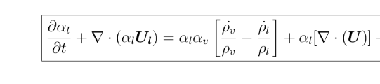

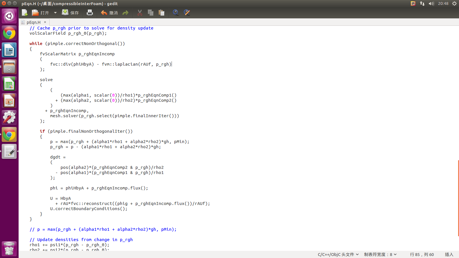

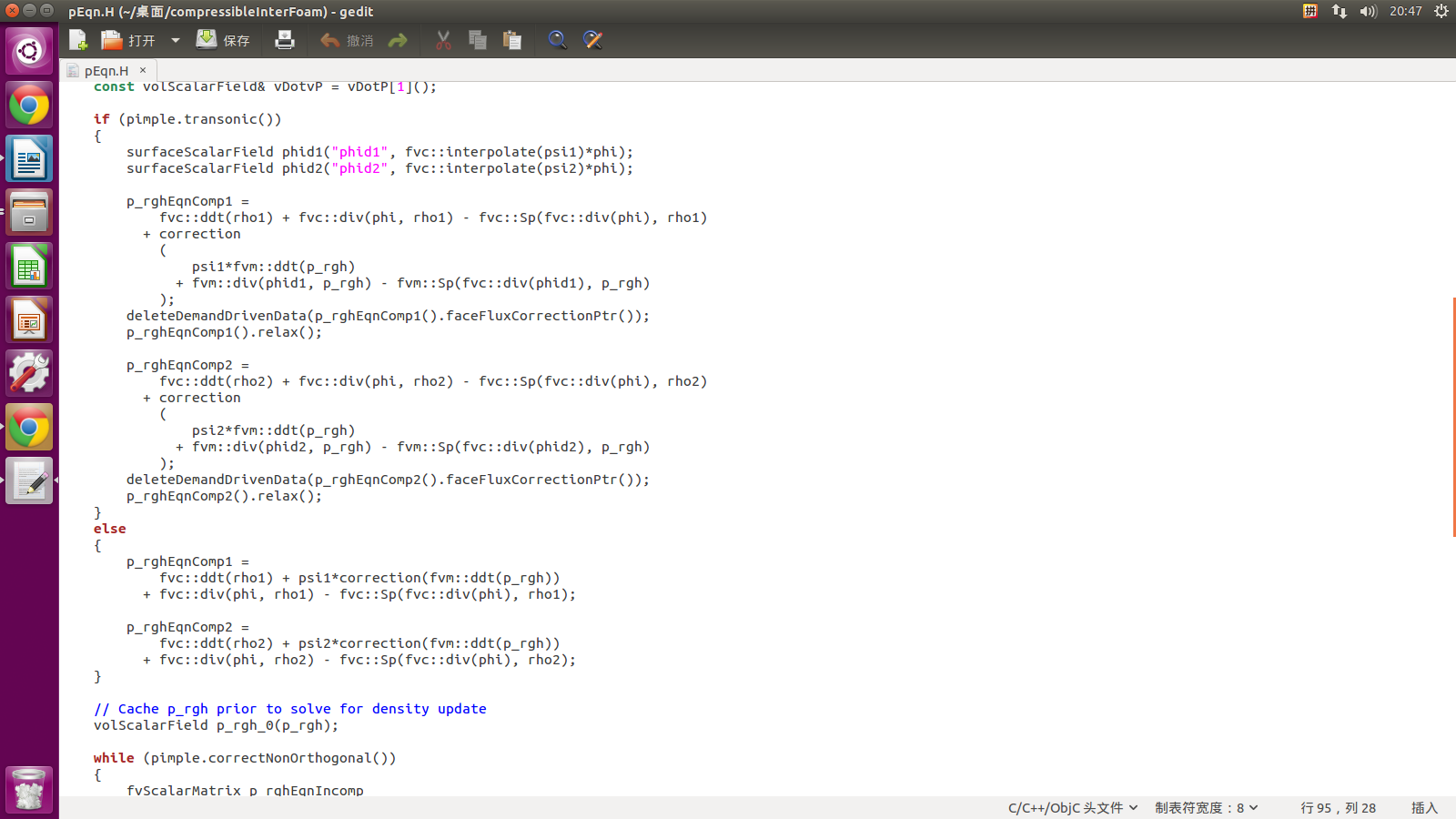

    第一张图片里面p_rghEqn1是怎么推导的呢?可以先给解释一下这部分吗
    在 中回复了 mark 最后由 编辑
    @mark
    这个方程推导还是非常费事的,这里可能说不太清楚。我刚刚放出了interFoam不可压缩部分的方程推导。过几天添加interFoam代码部分,然后谈价compressibleInterFoam的方程,以及代码。

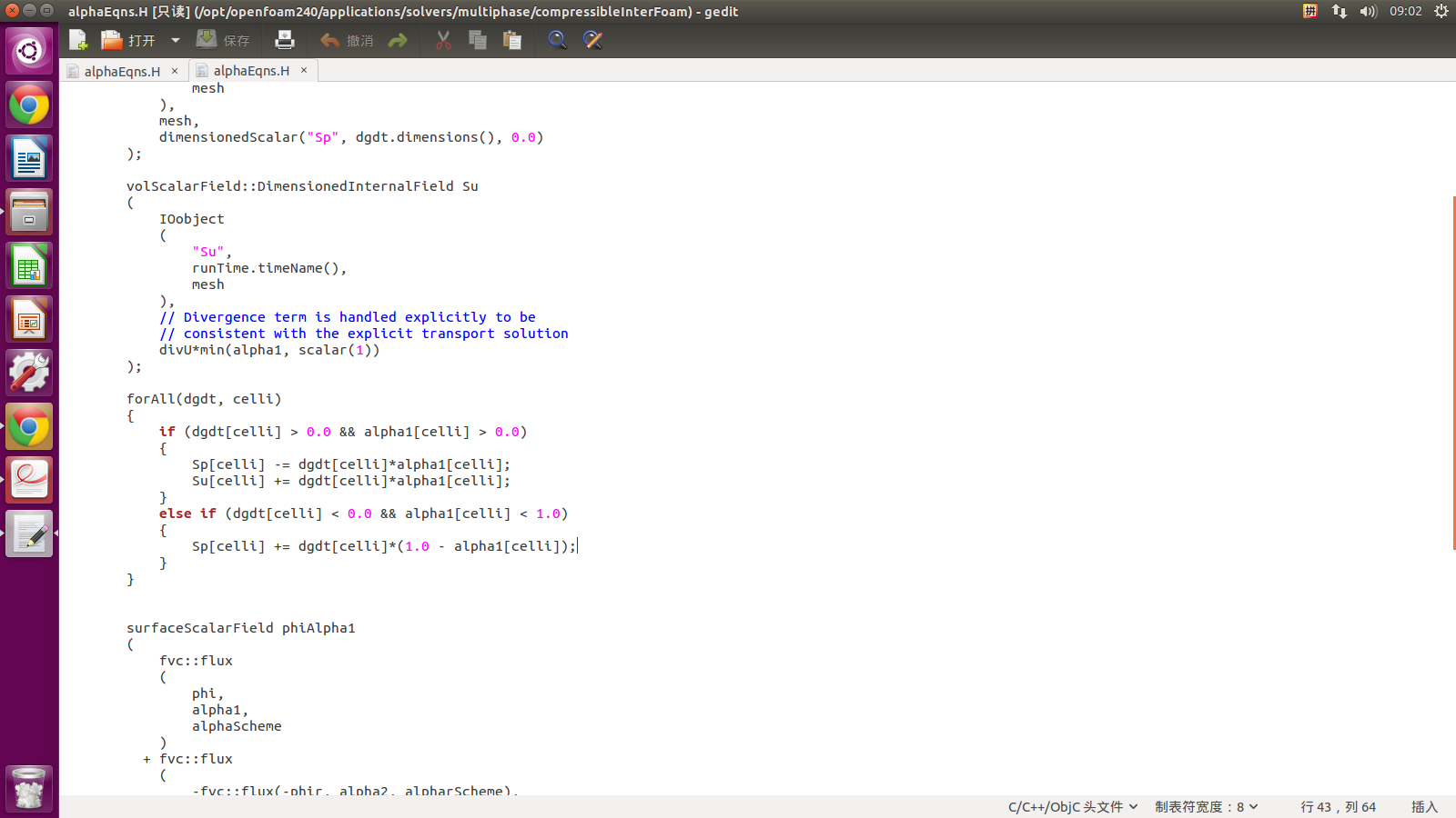

    @李东岳 dgdt在alpha方程及p_rgh的意思及作用是?
    在 中回复了 mark 最后由 李东岳 编辑
    @mark
    dgdt表示的是可压缩性。比如可压缩相方程为:
    \begin{equation}
    \frac{\partial \alpha_\phi \rho_\phi}{\partial t}+\nabla \cdot (\alpha_\phi \rho_\phi \mathbf{U}_\phi)=0
    \end{equation}
    经过大量的推导,dgdt项就是
    \begin{equation}
    dgdt=\frac{1}{\rho_2}\frac{\mathrm{D}\rho_1}{\mathrm{D}t}-\frac{1}{\rho_1}\frac{\mathrm{D}\rho_2}{\mathrm{D}t}
    \end{equation}
    其中省略了大量的推导步骤。不过最终的dgdt如此。
    p_rghEqn1更麻烦了,基本解释不了在这里....

    @李东岳 0_1458523829201_2016-03-21 09_02_57____________.png 可以帮我解释一下forAll循环里面的代码吗?谢谢!
  • M 离线
    M 离线
    mark
    在 中回复了 mark 最后由 编辑
    @mark Hi,
    等我有空把文档写完,那个暂时一句俩句说不清楚。
