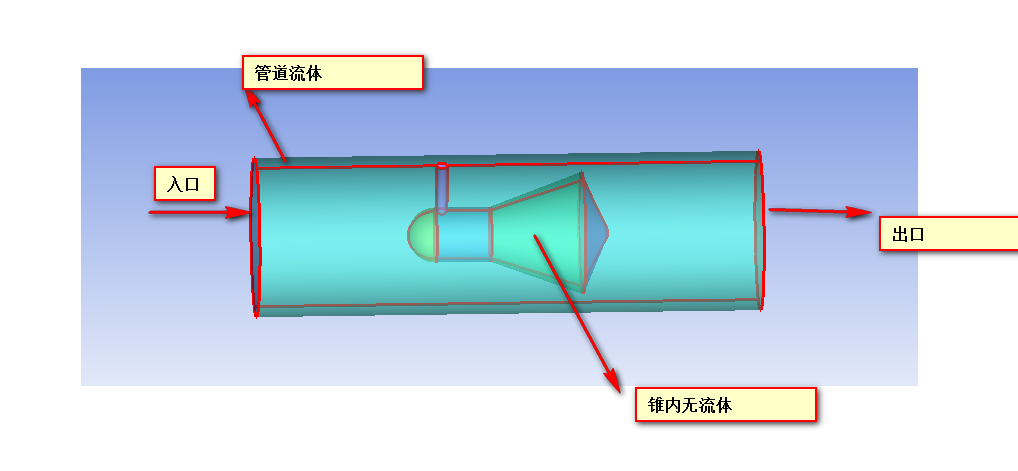

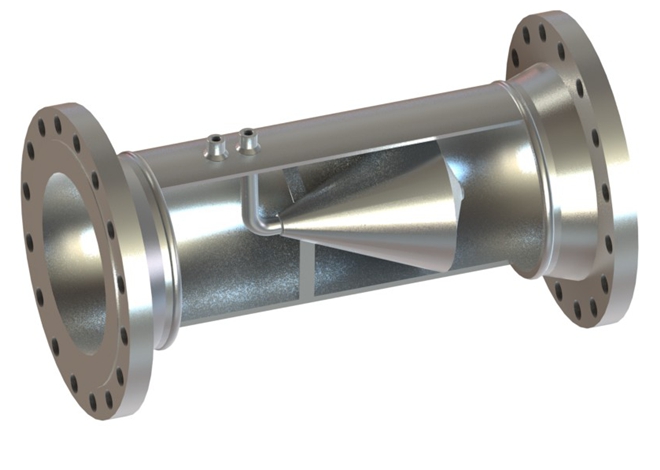

    尝试了两天,这个模型的网格划分还是没有搞定,以前虽然用过O型剖分啥的(很基础的那种),但是呢,基础还是不扎实...
    实物图
    简单说明
    附件
    tin:0_1461508472071_Vcone_support.tin
    如果tin文件不合适
    x_t文件: 0_1461508556950_Vcone_support.x_t
    如果支撑部分不好画,可以不考虑有支撑

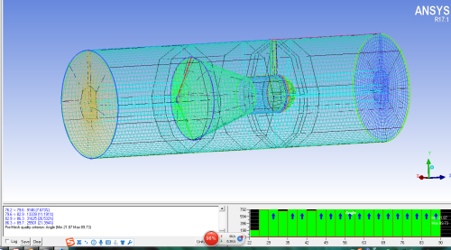

    在 中回复了 simthere 最后由 编辑
    @simthere 0_1462287495303_upload-35c299ec-ce71-475a-890d-dd5154e5db27 这样试下 应该可以的 y 了会好点

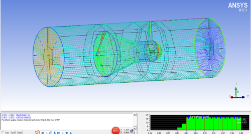

    下里巴人
    @simthere 好久没有画结构网格了,回归下,练练手,暂时还能画出来,哈哈0_1503487106341_l1.png 0_1503487116733_l2.png
