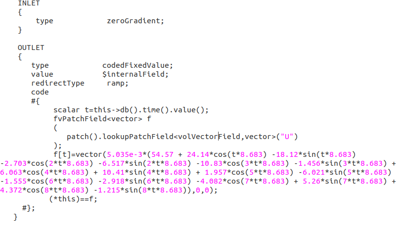

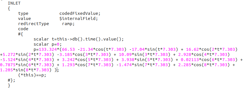

    @东岳 Screenshot from 2019-06-29 21-05-31.png Screenshot from 2019-06-29 21-11-07.png
    在 中回复了 aimer 最后由 编辑
    @aimer 不清楚为什么错了,不知道是不是你同时指定速度进口和压力进口的问题
    A 1 条回复 最后回复
  • A 离线
    A 离线
    aimer
    @东岳 老师,您好,请问我这个关于速度指定的code能使出口速度随着时间变化吗?
    指定出口速度边界条件?看起来不符合物理
    A 1 条回复 最后回复
  • A 离线
    A 离线
    aimer
    @东岳 我是按照文献里面给出的边界条件设置。但是这个代码并不能使生产一个均匀的速度边界条件,是有什么错误吗?

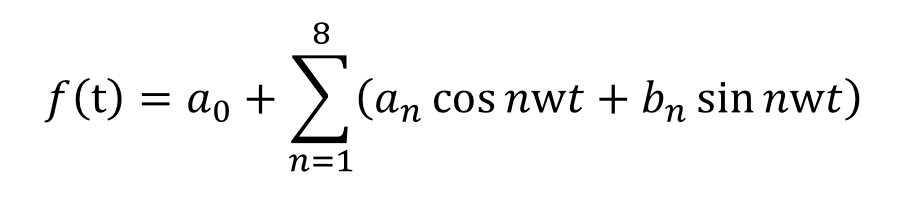

    @aimer 就是你上面写的这个式子,原文是哪里的:chouchou: 。b5fb9398-7302-4d35-a904-2063503786eb-image.png
    A 1 条回复 最后回复
  • A 离线
    A 离线
    aimer
    在 中回复了 huntersong 最后由 编辑
    @huntersong 这是我拟合的傅里叶级数啊
