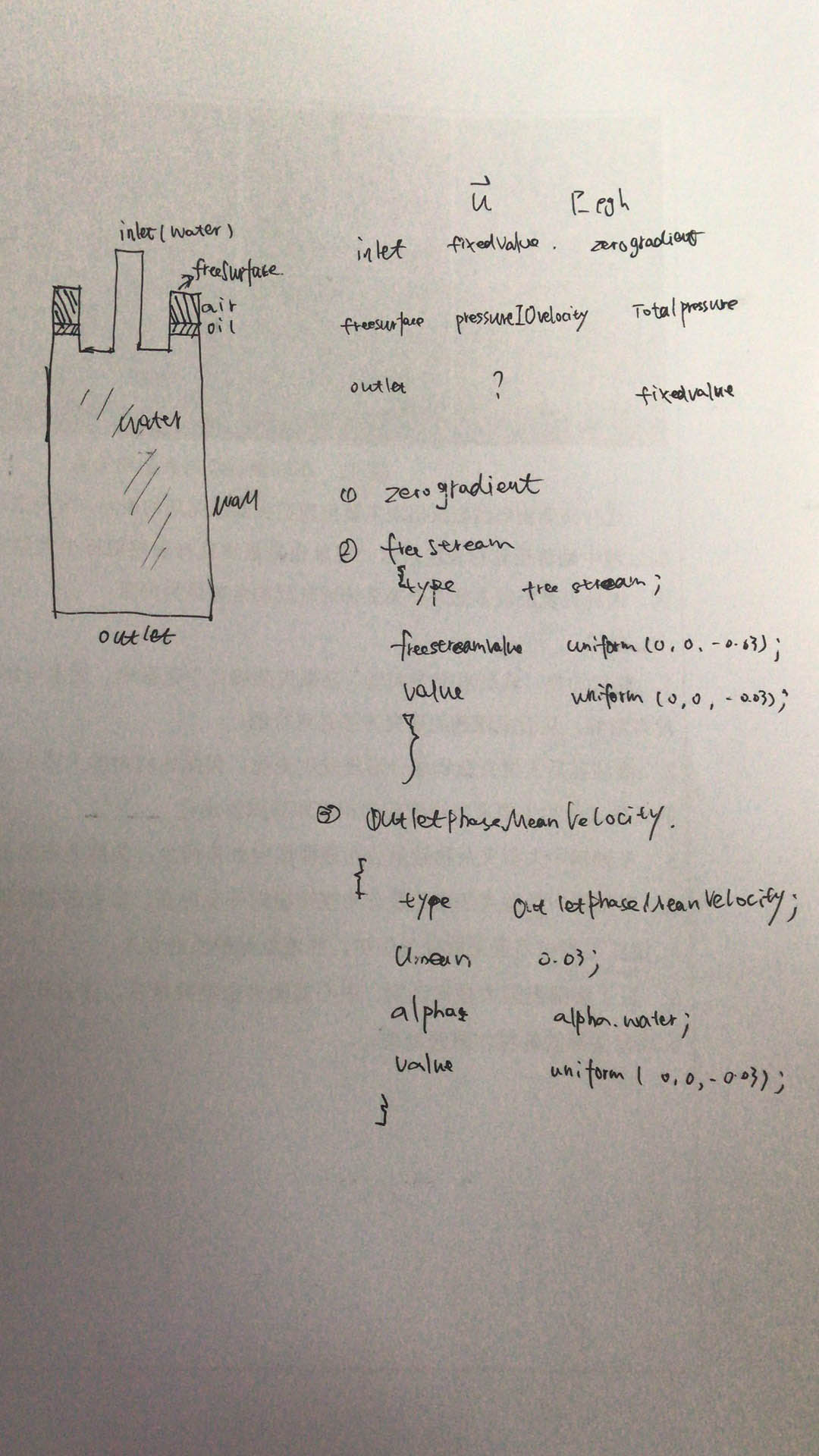

    outlet该用什么边界条件好一些?
    zerogradient的话,油层会上升,然后排出计算域,freestream的话油层会下降。正常的物理现象是油层会波动
    然后outletphaseinletoutletvolicity 的话,开始的时候计算的挺好,到后面回流特别严重,
