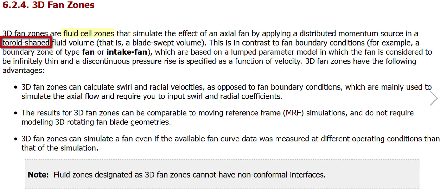

    按照Ansys 18.0 Help尝试应用3d fan zones,但是存在以下几个问题,希望会使用的同学不吝赐教。谢谢!

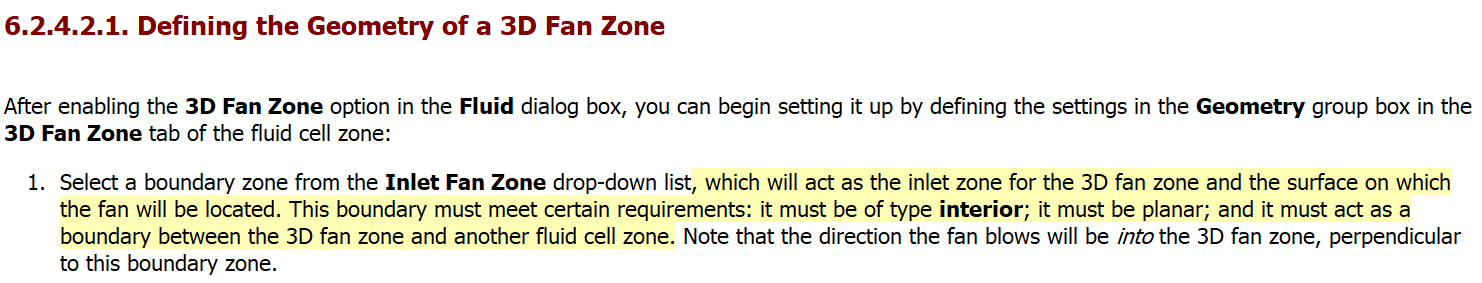

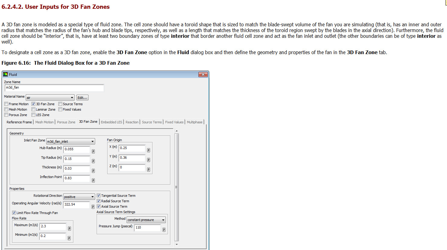

    1.根据Help中所说,应用3d fan zone的区域是一个单独的toroid-shaped网格块,而且边界都应该为interior类型。
    Q:此处的toroid-shaped是指环形区域吗?还是一种像电磁环一样的螺旋形绕圆周形成的区域???

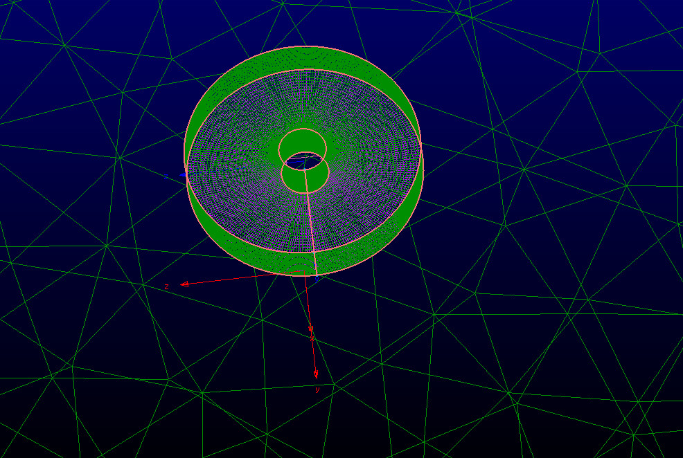

    2.于是,我使用pointwise18.0画了以下的网格,并将3d fan zone和其他外场做了划分。但是根据Help中3d fan zone需要一个interior边界用来定义风扇进口边界。我的理解是,如我画的圆环形的网格块(3d),其中一个圆环面(2d)应该单独设置成interior,再将另外的周向和轴向出口面设置为interior。注意,help强调不是使用interface,必须是interior。
    Q:Pointwise无法实现将网格块接合面再做划分,也无法在边界类型中选择interior,当生成的cas进入fluent后会自动的将接合面变成一块interior边界,且fluent在3个interior中自动会选择接合面,名称形如interior-V1-V2。请问如何实现interior设置及划分?

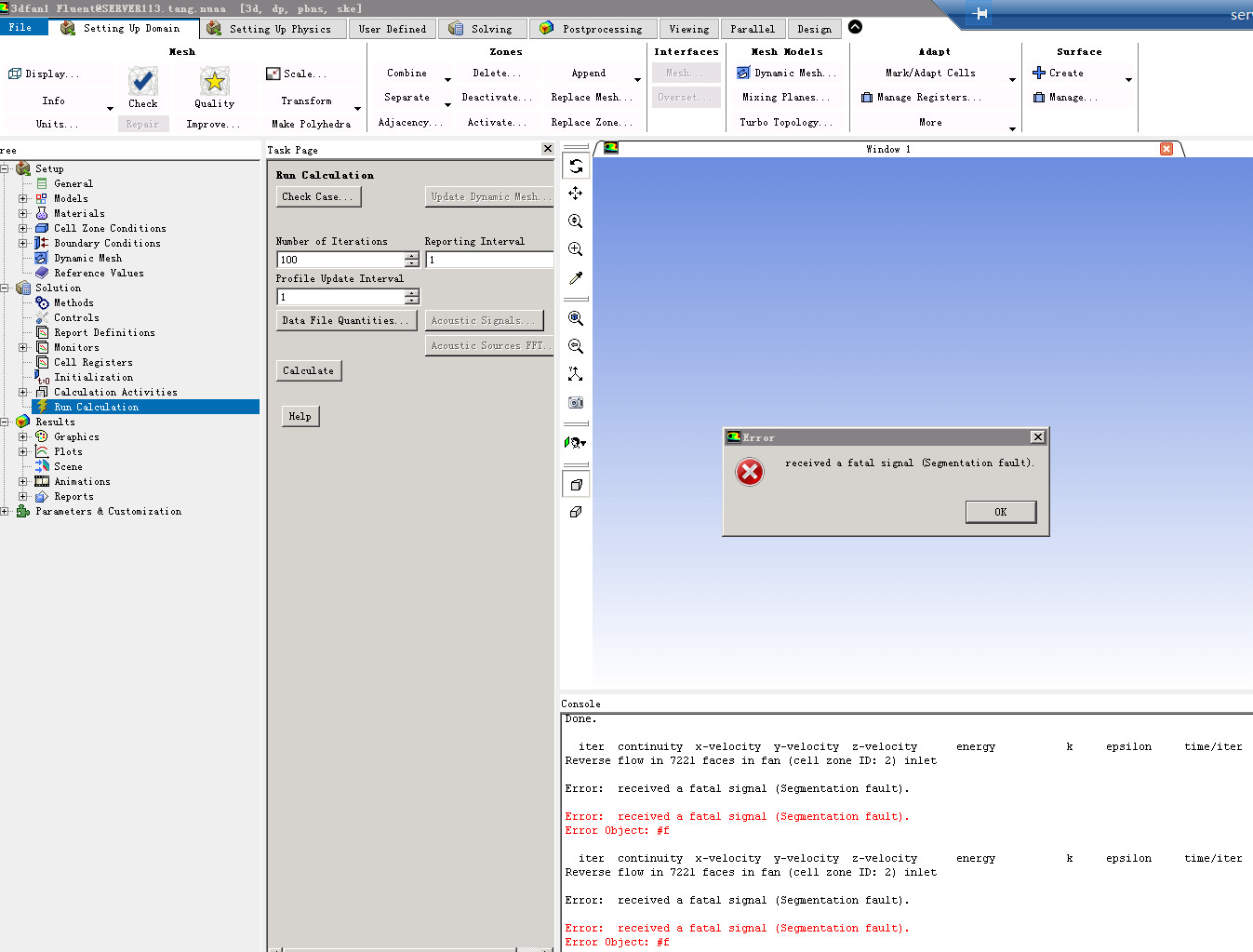

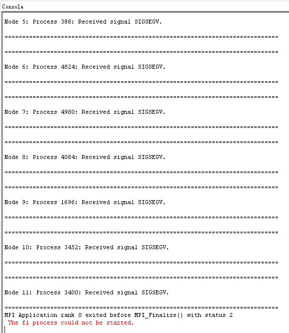

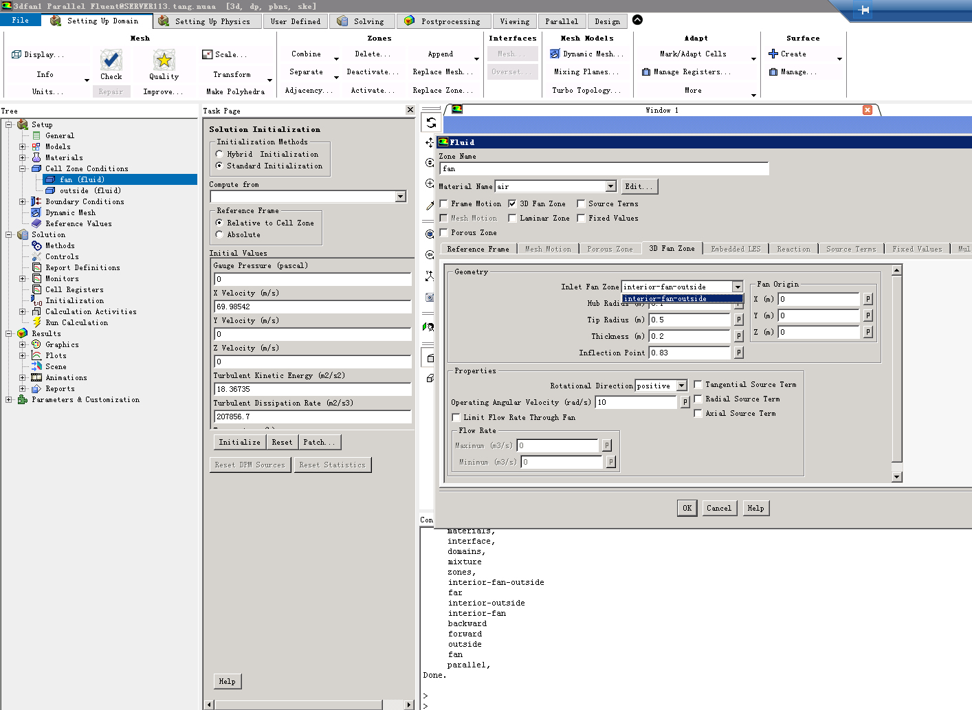

    3.再找不到办法确定Q1和Q2的情况下,我用以上网格生成cas,按照help做了设置并尝试12线程并行计算。出现的情况是,直接节点报错,无法计算。且错误只发生在calculate时(第一步也无法计算)而非初始化等操作。网上查询,出现此类问题的相关讨论只有关于udf。找不到关于3d fan zone的情况。
    错误如图:
    4.此后,我再尝试串行计算,同样出现错误,但是错误不明。
    如图:
    ansys help关于3d fan zone的部分内容如下:
    希望会使用的同学能教我一下,或分享一下文件,以便排除服务器存在问题。谢谢谢!!!
