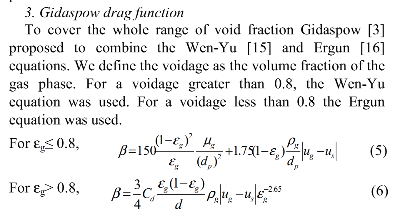

    经过仔细比对,发现OF里面ErgunWenYuDrag模型的实现确实有些许问题,下面是我的详细分析。
    首先,参照文献Ding and Gidaspow, 1990所述,欧拉-欧拉模型的连续相方程为:
    \begin{equation}
    \label{E1}
    \frac{\partial \left( \alpha_{c}\rho_{c}\mathbf{U}_ {c}\right)}{\partial b}+\nabla \cdot \left( \alpha_{c}\rho_{c}\mathbf{U}_ {c}\mathbf{U}_ {c}\right )-\nabla \cdot\left( \alpha_{c}\rho_{c}\tau \right )=-\alpha_{c}\nabla p+\alpha_{c}\rho_{c}\mathbf{g}-\beta \left( \mathbf{U}_ {c}-\mathbf{U}_ {d}\right )
    \end{equation}
    当曳力模型为ErgunWenYuDrag时,$\beta$定义为:
    \begin{equation}
    \label{E2}
    \beta=\begin{Bmatrix}
    Re< 1000 & \frac{24}{\alpha_cRe} \left[1+0.15\left(\alpha_cRe\right)^{0.687} \right] \\
    Re \geq 1000 & 0.44
    \end{Bmatrix}
    \end{equation}
    上面公式\eqref{E2}中$C_D$为阻力系数,与雷诺数$Re$相关,阻力系数和雷诺数的计算式为:
    \begin{equation}
    \label{E3}
    Re< 1000 &\frac{24}{\alpha_cRe}\left[1+0.15\left(\alpha_cRe\right)^{0.687} \right ] \\
    Re\geq 1000& 0.44
    \end{Bmatrix}
    \end{equation}
    \begin{equation}
    \label{E4}
    Re=\frac{\rho_c\left|\mathbf{U}_ {c}-\mathbf{U}_ {d}\right|d}{\mu_c}
    \end{equation}
    然后参照我研读DPMFoam代码以及东岳老师的多相流数学模型一文,总结出了DPMFoam中欧拉-拉格朗日模型中的连续相的方程为(这个方程暂时不知道对不对):
    \begin{equation}
    \label{E5}
    \frac{\partial \left( \alpha_{c}\rho_c\mathbf{U}_ {c}\right)}{\partial b}+\nabla \cdot \left( \alpha_{c}\rho_c\mathbf{U}_ {c}\mathbf{U}_ {c}\right )-\nabla \cdot\left( \alpha_{c}\rho_{c}\tau \right )=-\alpha_{c}\nabla p+\alpha_{c}\rho_{c}\mathbf{g}-\sum_{i=1}^{n_c}\frac{m_d}{\rho_d}Kd\left(\mathbf{\bar{U}}_ {c}-\mathbf{U}_ {di} \right )/V_c
    \end{equation}
    公式\eqref{E5}中$n_c$为单个流体网格中的颗粒数,$V_c$为网格体积。
    OpenFOAM中把颗粒受力$\mathbf{F}$写为$\mathbf{F}=Sp\left( \mathbf{U}-\mathbf{U}_ d\right )+\mathbf{Su}$,然后通过particleforce类中的calcCoupled或calcNonCoupled函数来计算不同颗粒所受作用力的Sp和$\mathbf{Su}$,根据解读的代码,ErgunWenYuDrag模型力中的$\mathbf{Su}=\mathbf{0}$,Sp计算式为:
    \begin{equation}
    \label{E6}
    Sp=\begin{Bmatrix}
    \alpha_c< 0.8 &\frac{m_d}{\rho_d}\frac{\left(\frac{150\left(1-\alpha_c \right )}{\alpha_c}+1.75Re \right)\mu_c}{\alpha_cd^2} \\
    \alpha_c\geq 0.8& \frac{m_d}{\rho_d}\frac{3}{4}\frac{CdRe\left(\alpha_cRe\right)\mu_c\alpha_{c}^{-2.65}}{\alpha_cd^2}
    \end{Bmatrix}
    \end{equation}
    公式\eqref{E6}中CdRe函数为:
    \begin{equation}
    \label{E7}
    Re< 1000 &24\left[1+0.15\left(Re\right)^{0.687} \right ] \\
    Re\geq 1000& 0.44Re
    \end{Bmatrix}
    \end{equation}
    把\eqref{E6}写成与\eqref{E2}相同的形式,得到:
    \begin{equation}
    \label{E8}
    Sp=\begin{Bmatrix}
    \alpha_c< 0.8 &\frac{m_d}{\rho_d}\left( \frac{150\left(1-\alpha_c \right )\mu_c}{\alpha_cd^2}+1.75\frac{\rho_c\left|\mathbf{U}_ {c}-\mathbf{U}_ {d}\right|}{\alpha_cd}\right )\\
    \alpha_c\geq 0.8& \frac{m_d}{\rho_d}\frac{3}{4}C_D\frac{\rho_c\left|\mathbf{U}_ {c}-\mathbf{U}_ {d}\right|}{d}\alpha_{c}^{-2.65}
    \end{Bmatrix}
    \end{equation}
    比较\eqref{E8}和\eqref{E2}发现,\eqref{E8}中当$\alpha_c<0.8$时,后面一项中的分母上多了一个$\alpha_c$,当$\alpha_c\geqslant 0.8$时,分子上少了一个$\alpha_c$,同时都少一个$1-\alpha_c$是因为要把网格内颗粒相加再除以网格体积,得到$1-\alpha_c$。
    最后总结一下,第一次提出问题时我说两个模型公式相差很大有些表述不准确,事实上是有细微区别,现在暂时不知道一个$\alpha_c$的影响有多大,也有可能是我哪里推导错了,不过我检查了一遍,暂时没发现错误,现在发送出来讨论一下。
    此外,最近一直研究DPMFoam,不知道上面写出的欧拉-朗格朗日方程对不对?还有,如果颗粒比网格大了,用单个网格内的颗粒相加除以网格体积是不是就没有意义了,也就是说模型方程是不是就不能再这么写了?

    连续相方程是对的。颗粒比网格大,DPMFoam不能用。这是欧拉拉格朗日的数学假定。待我仔细看看Wenyu模型回复你
    你看看这个文章?Drag models for Simulation Gas-Solid Flow in the Bubbling Fluidized Bed of FCC Particles
    看起来跟你的方程差不多

    李老师您这篇文章的公式就是我上面式(4)的公式,但是我好像打错了:mianmo: 。总体比较来看是有细微区别。

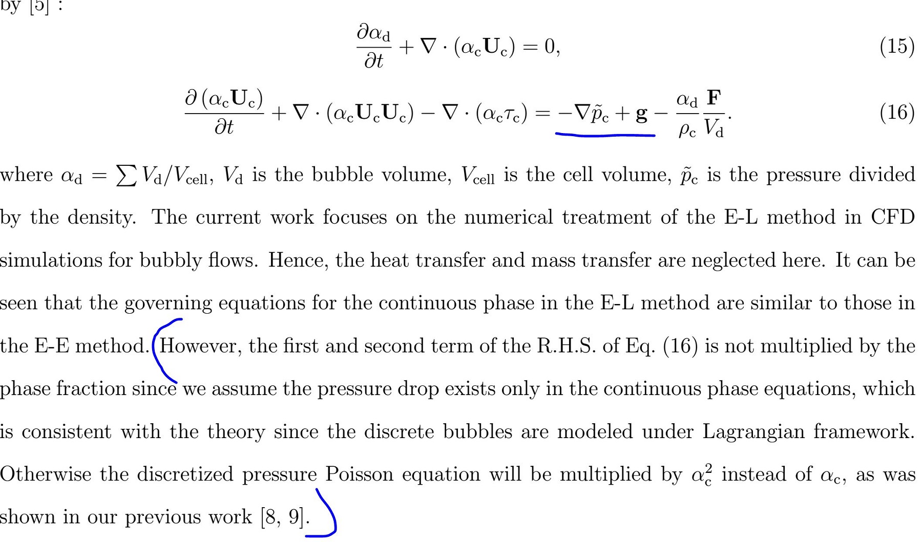

    @上级 我最近在弄拉格朗日欧拉耦合,发现了点关于相分数的东西,你的信息量好大我没太看全,不是好像也是关于想分数的?下图会不会给你一点启发

    @东岳 李老师,您好,目前在看一些文献,关于相分数这些搞不懂。看了您下面链接的相关讨论,也看了关于Z. Y. ZhOU J. Fluid Mech. (2010), vol. 661, pp.482-510. 这篇文章里关于相分数的讨论。那篇文章中有关于压力梯度项和应力散度项乘以alpha和不乘两种形式,会导致动力传递项F包含的力不同。您这篇文章里重力也没有乘以alpha,这个是有特殊含义吗,后面那个动力传递项是不是也与传统的几中写法不同?看了您上面关于这两个的解释,也不是很懂?
    http://www.cfd-china.com/topic/1488/欧拉及拉格朗日下的动量方程压力项竟然不一样/7 应该在这个里面讨论了。乘以相分数之后不需要压力梯度力,不乘相分数需要考虑压力梯度力

    @东岳 李老师,关于您这张图中的公式(16)我有几个疑问,如果说得不对望见谅。
    1.对于连续相动量方程的拉力梯度项前是否需要乘以一个相分数主要决定于$\mathbf{F}$中的压力梯度力项是否提取出来了,如果提取出来了和前面的压力梯度项组合就会出现乘以相分数的情况,如果不提取出来,把颗粒的压力梯度力放在$\mathbf{F}$中,前面就不用再乘以相分数。不知道我这么解释是否正确?这个解释我是参考的文章Zhou et al. 2010
    2.对于您式子(16)中最后一项为何$\mathbf{F}$的前面要乘以一个颗粒相分数,并且为何是除以颗粒的体积,按道理不应该是除以流场网格体积吗?
    希望能得到李老师的解答。
    在 中回复了 上级 最后由 编辑
    1 是的
    2 这是每单位体积的粒子所受的力,因此除了颗粒体积。另外,是每个网格内粒子的体平均,因此乘以相分数

    @东岳 李老师,您这个式子(16)的$\mathbf{g}$前面是不是还少一个$\alpha$?
    在 中回复了 上级 最后由 李东岳 编辑
    @上级 是的,。重力和压力梯度相抗衡,如果压力梯度没有乘以$\alpha$,g也不能乘。我觉得你的Wenyu模型相分数问题也应该类似
