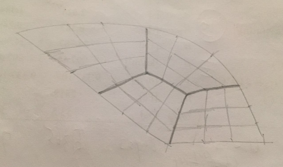

    第一个图显示计算模型的示意图,红色的是移动边界,但只向右边移动。。。第二个图是我画的一个很粗糙的网格,目的就是想看看怎样进行网格分布。我把动网格移动的区域弄成沿着水平方向规则的网格。那些标记为1,2,3,4的区域是我单独分开的。现在看起来 2,3,4 的网格还行。 就是不知道怎么画 1 处的网格。
    各位有更好的方法来划分区域么?

    @walli1986 我这有个不大成熟的分区方案(粗线),如图所示
    W 1 条回复 最后回复

    在 中回复了 队长别开枪 最后由 编辑
    @队长别开枪
    谢谢您的建议,感觉这个方案可行。 我尽早试试,给您答复。。。
