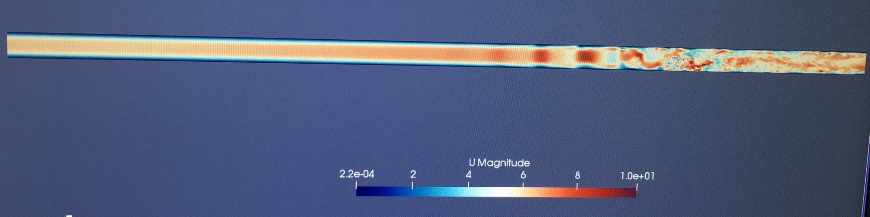

    我正在用DNS计算加热圆管内空气的对流换热问题。管子前1/7是绝热的,后6/7是加热段。我查看了下中间结果,沿中心沿线做了个剖面,速度分布长这样:
    左侧入口,右侧进口。
    最后计算得到的内部流场应该是完全混乱的湍流吗?如果是的话,随着时间推移,管中乱的部分好像越来越少,那是不是算不对了:zoule:
    我入口是采用mapped边界,把内部某个面的速度映射到入口,现在入口速度呈现梯形分布,不知道正常不?
    另外有什么有效的方法判断DNS正在往正确的方向上发展呢?

    梯形分布,倒是正常。为什么看起来中间那块有点怪怪的?

    中间一突一突的我也搞不懂,相应的位置,压力也是在波动,速度波动越大的地方,压力越小。
    另外流场看上去正在趋于均匀,湍流紊乱的部分越来越少,这对于DNS来说是正常的吗?最终的结果是流场均匀吗?谢谢。
    除非你模拟的是层流,最终会趋向于均匀。如果是湍流就不是

    原实验论文里面把这个case称作‘subturbulent’,雷诺数是6020,T0 = 297.15 K,
    P0 = 0.0927 MPa, D = 0.0274 m,V0=3.73 m/s,文中好像有讲到流动有趋于层流的趋势。
