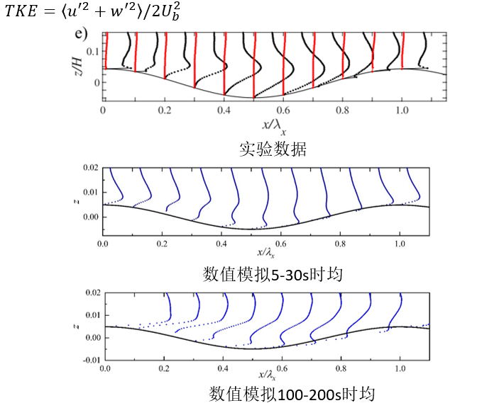

    上面的图是平均速度,实验数据为黑线,下方的正弦曲线是底部边界;5-30s我开始认为湍流没有完全发展,所以一直算到200s,又对100-200s取时均,定性上看,两个时间段的平均速度变化差不多;
    雷诺应力的图被我删掉了,有关于湍动能的结果,实验数据为黑线,这个就完全不一致,而且不同时间段的湍动能时均值也不一致;

    黑线是实验数据,红线是什么?

    @东岳 好的,谢谢老师!我调试参数再算一下;
    我模拟的是wave surface壁面湍流,因为目前是验证LES的阶段,就找了一篇关于实验的文献;
    红线数据是三维计算域的实验结果;
