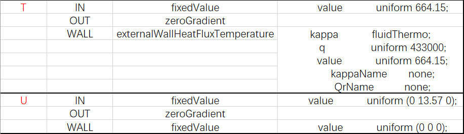

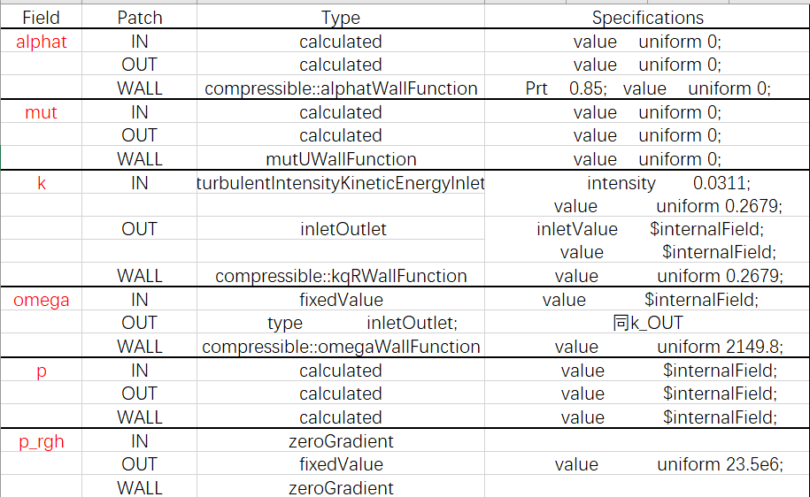

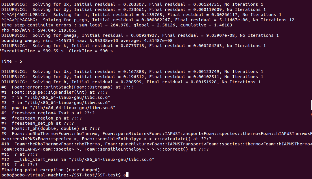

    各位老师师兄师姐们好,我刚刚开始学习湍流模型,使用buoyantSimpleFoam求解器求解湍流流动问题,使用了k-w SST湍流模型,但是在计算过程中总是出现计算omega边界发散问题,也查阅了很多相关资料,还是没有解决,在这里列出所设置的边界条件设置及错误,希望大家能够帮助我指出问题所在,不胜感激!
    ps:我在网格划分时边界层第一层网格宽度y+设置为0.5,网格拓展率1.2,Re约为5*10^5,checkMesh没有问题!
    边界条件设置:1.png 2.png
    错误及上一步运行结果

    实在抱歉没有认真检查排版导致图片出现问题。现将图1重新上传
    【附】壁面wall设置为恒定热流,这里有个疑惑,在设定恒热流边界条件指定的value uniform值会影响这个条件吗,感觉这个又有点类似恒定温度,但是删去会报错
    你的设置看起来没问题,uniform value也没有影响,你的压力看起来很大,
    你用层流计算试试看会收敛么?或者kEpsilon
    kOmega公认的对Omega边界条件比较敏感

    谢谢李老师解答疑惑,我换用了层流和kEpsilon模型,但是仍然出现计算发散的问题,使用kEpsilon模型时也出现边界值过大的问题,我怀疑可能是由于设置物性变化过于剧烈的问题。
