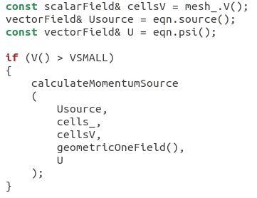

    calculateMomentumSource函数计算源项,并加给动量方程,cells_为网格单元的ID表,其中通过vectorField& U=eqn.psi() 将流场的速度U传入函数中,这个eqn.psi()是什么意思?如何把流场压力p也传入calculateMomentumSource函数中?
