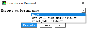

    说实话这个代码我不能完全看懂,但是主要思想就是用DEFINE_ON_DEMAND定义两个命令reset_udm0和set_wall_dist_udm0,前者将壁面到最近壁面的距离reset为0,后者可以求出想要的结果,经过测试两个命令应该都是必须的,另外我放的代码和CFDonline上有一点不同,domain = Get_Domain(1);这一行在原代码里面是domain = Get_Domain(ROOT_DOMAIN_ID);注意修改,下图是我测试的一个水翼网格的结果,结果是对的,

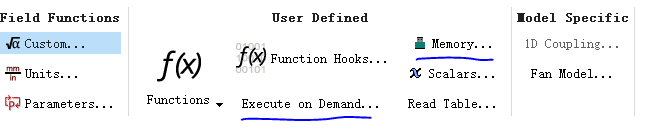

    再啰嗦几句代码使用方法,这个代码直接复制到一个.c文件中,在fluent中添加memory的数量为2,编译.c文件并load,在calculate之前,点Execute on Demand,并先后运行reset_udm0和set_wall_dist_udm0,然后就可以calculate了

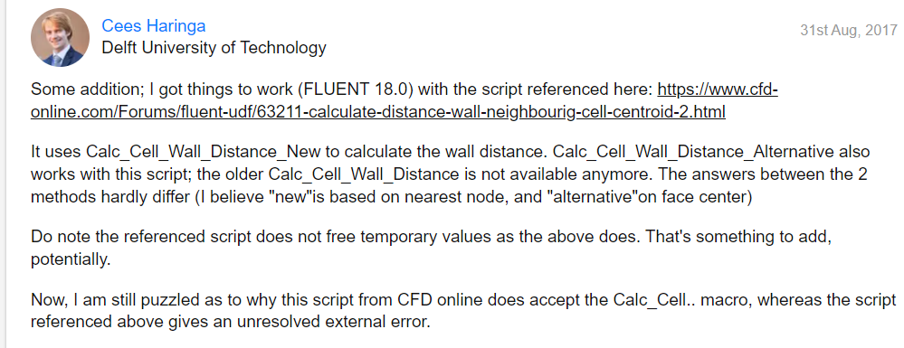

    https://www.cfd-online.com/Forums/fluent-udf/63211-calculate-distance-wall-neighbourig-cell-centroid-2.html
