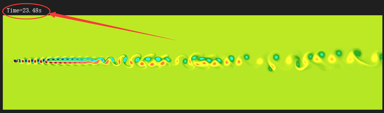

    见到别人输出的CFD动画结果中,可以随着每帧的播放显示当时的时刻,如下图截图中的时间标签那种效果。
    请问:可以直接在Paraview中做动画的时候添加这种动态的时间标签么?如果不可以,大家一般是怎么做这种时间显示的?
    提前感谢!:xinxin:
    滤镜-time annodate
    即可
