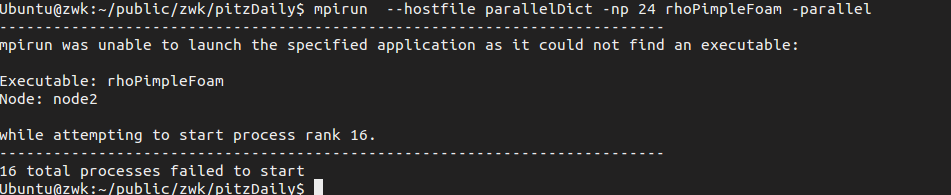

    前几天在一台机子上弄好了并行计算,想把算例弄到集群上跑一跑,上午折腾了一下,三台电脑已经通过网线建立了小集群,OF也在各个电脑上安装好了,那么问题来了,在mpirun 跨节点并行的时候,就出现了这个问题
    PS:各个节点都是相同的username 即Ubuntu,各个主机名分别是zwk,node1,node2,它们之间可以无密码登录,我的算例文件是在共享的文件系统中(用nfs搞的)。
    parallelDict如下
    zwk          cpu=8
    node1        cpu=8
    node2        cpu=8
    我在各个节点上which了rhoPimpleFoam,它们也都在各自相同的路径下:
    /home/Ubuntu/OpenFOAM/OpenFOAM-3.0.1/platforms/linux644GccDPInt32Opt/bin/rhoPimpleFoam
    不清楚为什么找不到这个execuable。。。。

    @Aeronastro 你试下在每个node的~/.bashrc添加source ~/OpenFOAM/OpenFOAM-2.4.0/etc/bashrc ..... , 感觉是mpirun的时候,在每个node上of240还没加载。

    @lhzhu 我在每个节点上都添加了这个环境变量的source,每个.bashrc中有这样一段:
    #If not running interactively, don't do anything
    case $- in
         *i*) ; ;
           *) return ;;
    esac
    我把这几句注释掉
    #case $- in
    #     *i*) ; ;
    #      *) return ;;
    #esac

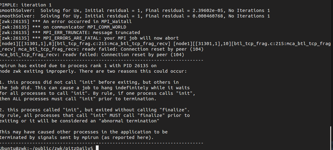

    之后是可以读各个节点的processor了,但是还是不能运行
    在运行第一步的时候就崩了,这个不清楚是什么原因。
    PS:这个算例是OF标准算例,rhoPimpleFoam/les/pitzDaily,单节点运行没问题。
