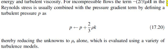

    在 《the finite volume method in computational fluid dynamics》这本书中,第17章讲不可压湍流模型时,提到了如下一段话,说把含有湍动能的一项并到了压力当中,那么在求解不可压RANS方程时,比如利用simpleFoam+S-A湍流模型,OpenFoam计算文件中得到的压力也是包含了湍动能那项吗?
    对于S-A湍流模型,它指求解了湍流粘性系数,它是如何计算湍动能那项的啊?
    动边界
    yfclark 神
    将部分
    $$-\nabla \cdot\left(\frac{2}{3} \rho k \boldsymbol{I}\right)
    $$包含到了压力梯度项中。参考

    那计算结果得到的压力p也是包含了湍动能的吗?还是不包含?

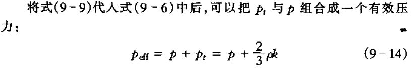

    数值传热学中提到有效压力的概念,所以Openfoam中计算的压力时有效压力吗?
    动边界
    @我是河滩 在 OpenFoam求解不可压RANS方程的压力问题 中说:
    对,是这个

    哦,那就是和层流计算时的压力有区别了。
