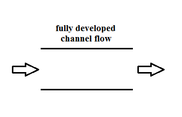

    物理问题:充分发展槽道流动,压力梯度pGrad=-10,运动粘度nu=1e-5,槽道高度H=0.1。
    求解域:2D网格,z方向1层网格;高度H=0.1,两个壁面处边界层加密;流向1层网格,周期性条件;

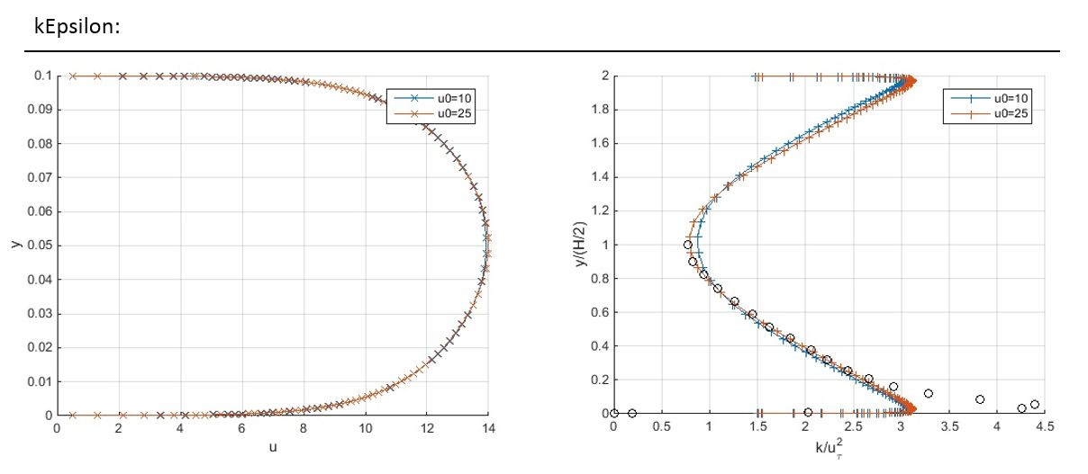

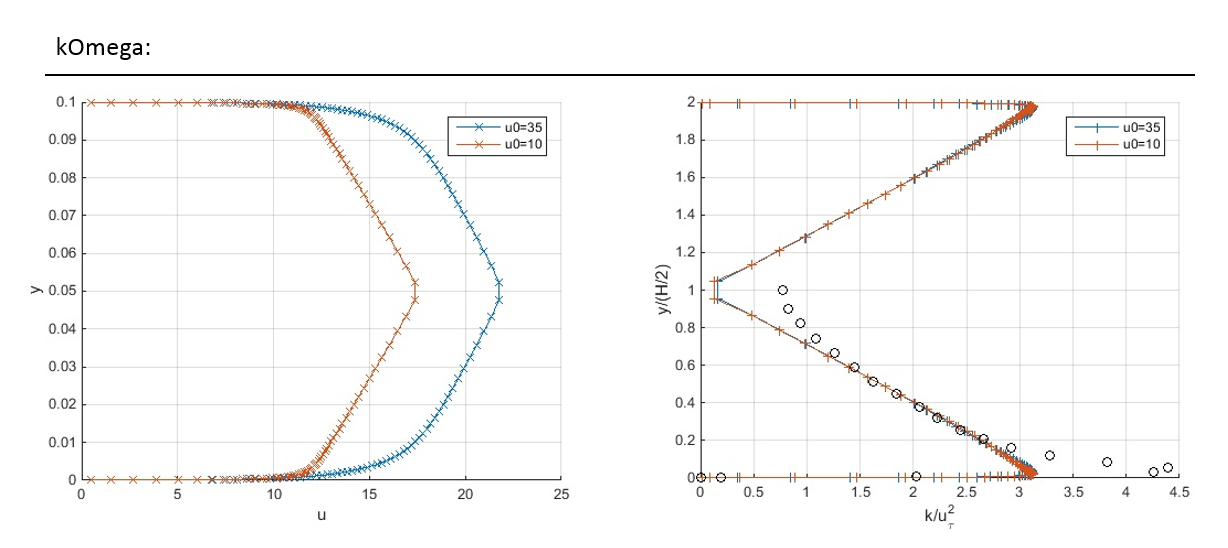

    动量方程加源项的方法:尝试了3种(请参见动量方程如何加入压力梯度源项),发现kEpsilon在这几种加源项的方法下,速度分布都很合理,但是,kOmega在槽道中心出现诡异的速度分布(壁面附近合理);
    物理问题 计算域

    • kEpsilon速度分布和湍动能分布都很合理;
    • kOmega在槽道中心速度分布奇怪,且不同的初值会收敛到不同的结果;
    综上所述,kOmega计算充分发展槽道流,槽道中心区域U和k都不合理,请教各位,是我动量方程源项加的不对,还是湍流模型本身有问题呢?

    $k-\omega$ 模型对入口的湍流参数过于敏感,$k-\epsilon$ 模型对剪切力和压力梯度较小的流动问题能取得较好的结果。你可以再试试 SST $k-\omega$ 模型。

    @wwzhao 谢谢你的建议,用 SST kOmega 是一样的结果;充分发展管流,进出口是周期性的边界,这样的情况下,kOmega 模型对入口的敏感性如何体现呢?
