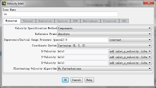

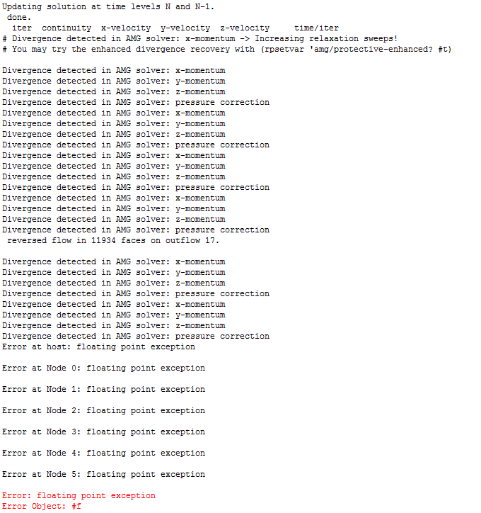

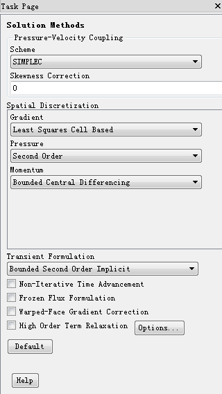

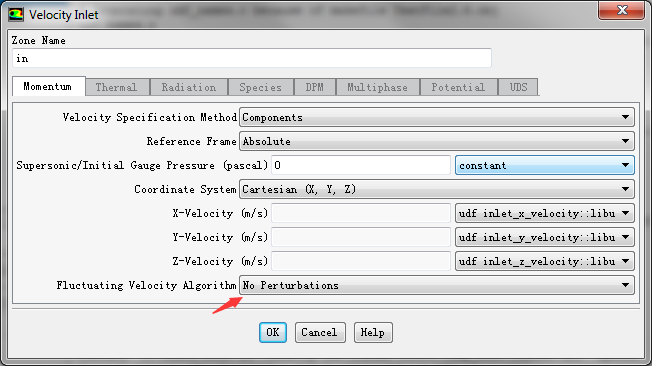

    为方便向大家学习、讨论。我把一些模型、边界等相关信息贴上来。
    cccrrryyy 超神
    在 中回复了 低碳生活 最后由 编辑
    @低碳生活 按你描述的应该没啥问题啊,至少Fluent用UDF给入口速度是很常规的操作,这里不应该有问题。会不会是随机数这一块?Fluent有自带随机数的,需要你在UDF开头 #include "random.h" ,查了一下好像是uniform_random()这个函数,可以产生0到1之间的平均分布的随机数。应该还会有其他的函数吧。总感觉随机数这种最好是有现成的就用现成的,自己写容易出问题。按你说的原文中是用MATLAB去做,可能也是因为MATLAB产生随机数很方便,一个rand()函数就做完了,不需要你给seed。
    另外就是代码细节方面了,比如整数尽量写成1.0啊2.0啊之类的,特别是涉及到除法的。
    Fluent自带的比如vortex method属于合成类型的方法,我不太清楚和你说的RFG本质上有没有区别,印象中一直觉得合成方法比较真实和高效的(也有可能我落伍了:zoule: )。看看有没有真正搞湍流入口的人来给你解答啦~

    udf出错基本上就是除以了0值,或者出现了极大值与极小值,也有可能是调用梯度梯度值不存在而报错,基本上你编写的方程没问题的话,就按照这思路找吧,一点一点的message,

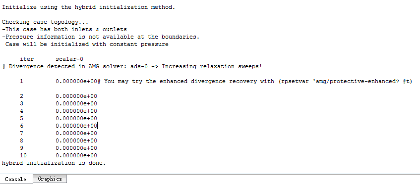

    您好!请问问题解决了吗?我也遇到了同样的问题,编译入口速度UDF之后,初始化,FLUENT闪退,我是生成一个基于卡曼谱的随高度和时间变化的脉动风
