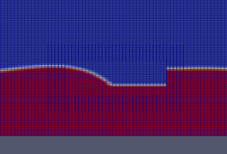

    本人之前做过一点6DOF方面的研究,一直用的拉伸和压缩类的动网格,然而,终究还是逃不过面对网格极端变形的情况。因此今天编译了v1906,之前的代码都是在v6的环境下写的,幸亏二者差别不大,我的一部分代码可以直接用。我按照算例的设置,一步一步建立了自己的算例,也计算成功了,不过有几个问题想请问一下各位大神,可能比较初级,求解答,在此先谢过。

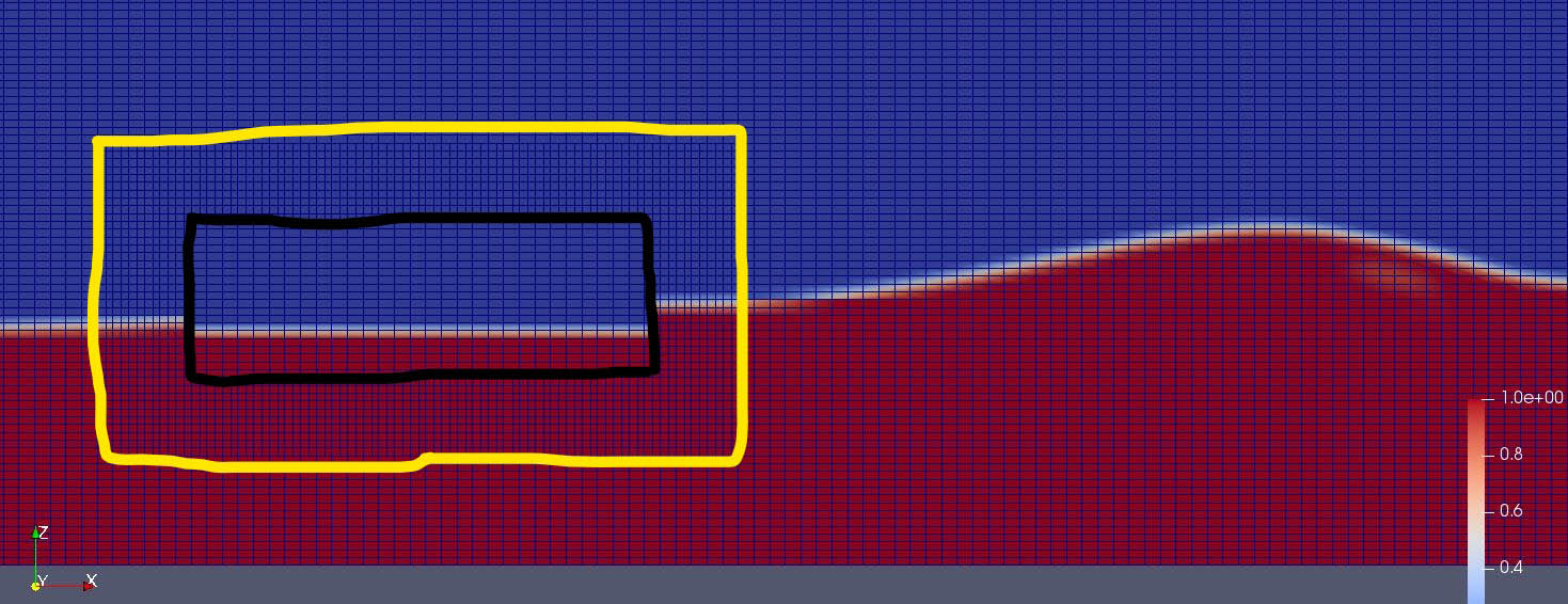

    首先说一下我的算例,就是一个简单的波和结构物相互作用过程,如图:
    黑的是结构物(方箱),其中为洞单元,黄色到黑色之间是插值单元。

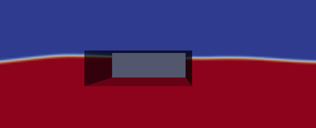

    在计算过程中,发现alpha值会跑到洞单元里面,如图:
    对应的速度场:

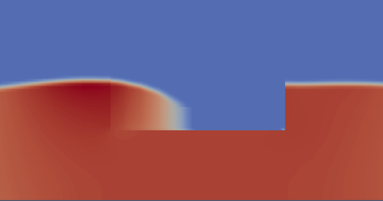

    可以看到,速度场没有受影响,说明这个可能是显示的问题?如果在后处理的时候把洞单元剔除,那么好像一切是正常的,不过有点自欺欺人的感觉 :papa: ,去掉后变成这样:
    所以这个是我设置的问题还是显示的问题?
