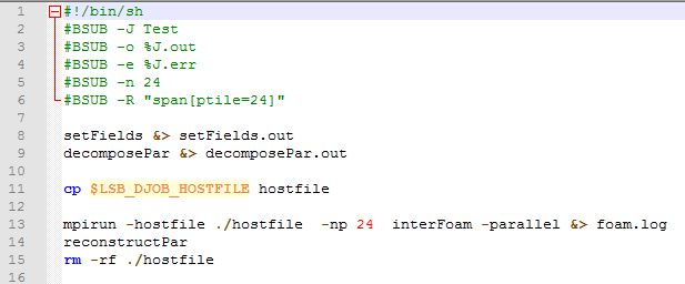

    算例在虚拟机上可以计算,但是用集群时分割是成功的,但是之后就不行了,希望各位大神指点一下。

    李老师,我们集群是安装了openmpi的,您看还可能有其他的原因么,麻烦你了。

    能否把你的bashrc文件贴出来看看,可能是环境没设置好。

    是的。我的bashrc文件没设置对,现在已经正常运行了,谢谢。
