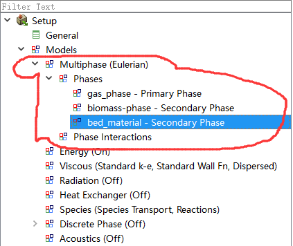

    小白请问一下各位大咖,还望不吝赐教啊!
    1. 怎么在fluent里面定义生物质这种材料?有人会说修改物性参数,可是生物质的物性参数不能查出来的吧。我看文献里用元素分析和工业分析的,在fluent里面能不用元素分析和工业分析定义生物质?
    2. 既然是流化床,就有床料、生物质、气化剂这三种物质。我用欧拉——欧拉模型做的话,把气化剂设为首相,把床料、生物质分别设为二次项,请问这么设置对吗?4832d159-af38-4841-bba2-b375c1b16eee-image.png

    是对的,然后定义一个mixture对应到biomass那一相就可以了。另外,你算流化床的话建议用mfix。

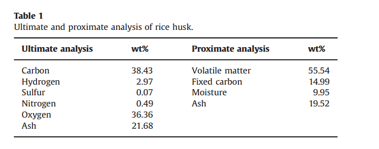

    @J 您好,按照您说的,我定义了biomass对应的mixture,您意思是添加组分,然后修改物性参数吗?请问我想用元素分析和工业分析的方法定义biomass的话,在fluent中应该怎么弄呢?除了元素分析和工业分析,好像没有其他的方法定义生物质了。

    @J 您好,再打扰您一下,采用工业分析的话,生物质包含:挥发份,固定碳,灰分,水分。我把这四种物质添加进biomass这个mixture了,但是不知道各自的量怎么设置?文献中给出的是这四种物质的质量分数。

    @fluidized_bed 就按照质量分数去定义四个组分的量就可以。
