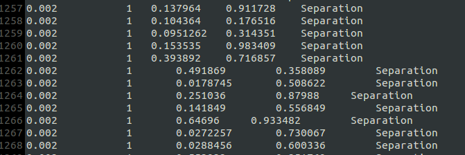

    RT,犯病了。。

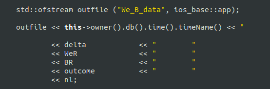

    Info输出的精度有的时候在变,所以输出文本比较丑。。
    查了一下 如果用cout是可以设定精度的,但是用同样的方法似乎无法设置info的输出精度。
    但是cout又有人说不如内置的Info友好。。
    回来了,都回来了~
  • 浪 离线
    浪 离线
    浪迹天大
    把 " " 换成 tab 就很好了
  • 星 离线
    星 离线
    星星星星晴 大神
    嗯 会好一些。 谢谢
    回来了,都回来了~
    @星星星星晴 把
    writePrecision  16;
    这种如何?固定小数点位数?

    @东岳 我在controldict 试过一次 好像不管用
