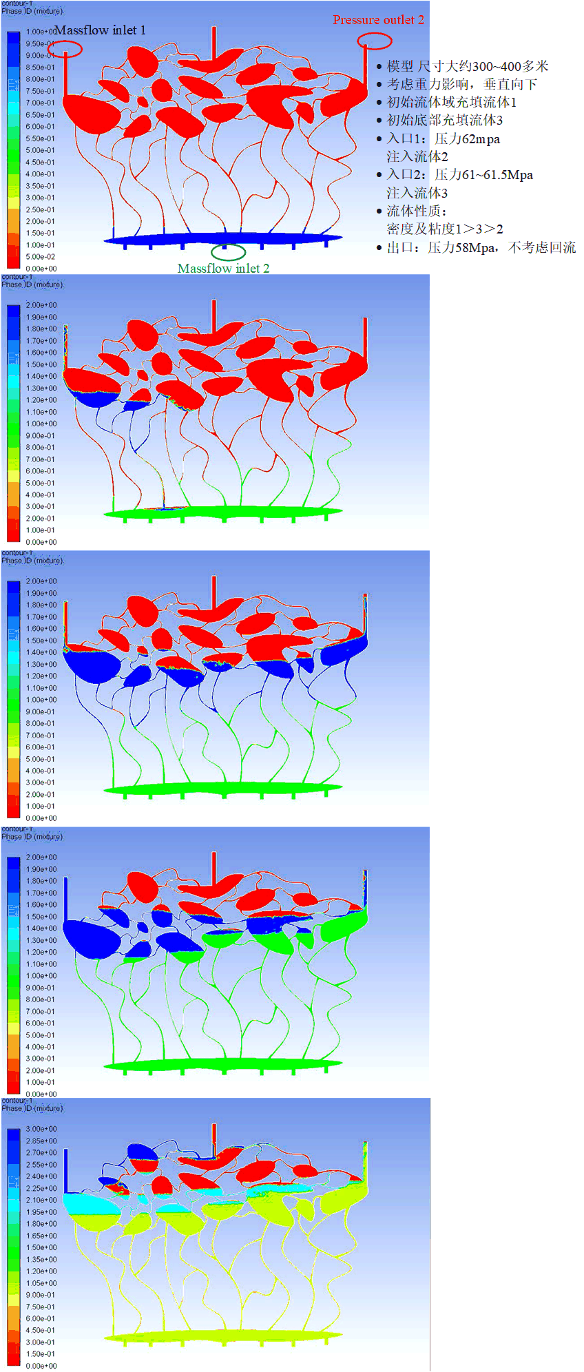

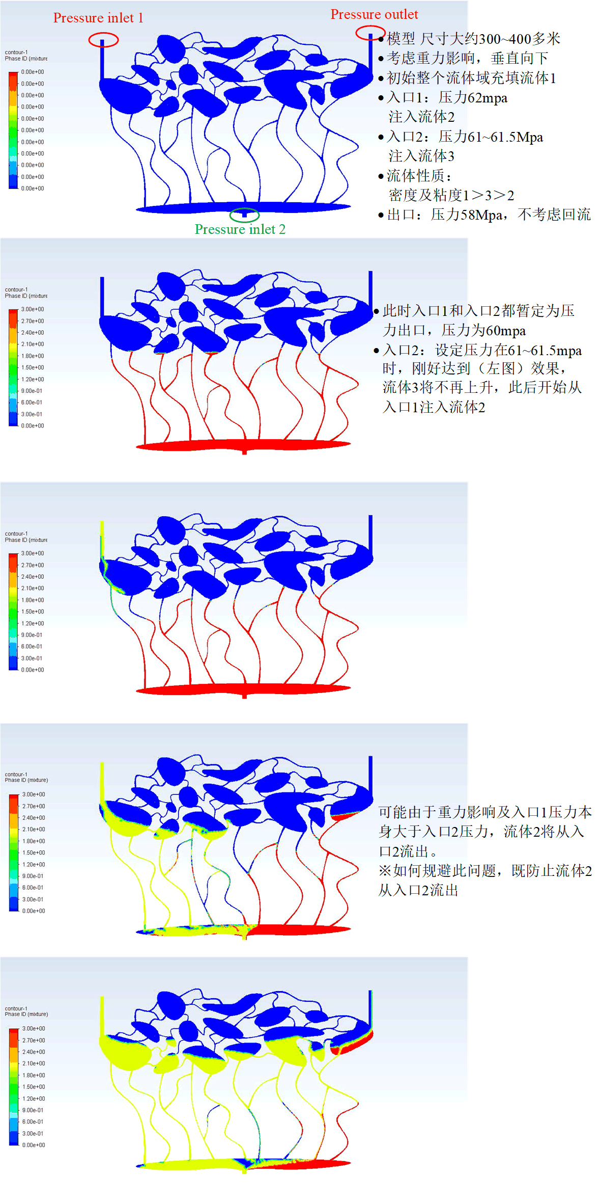

    分别使用压力入口和质量流量入口
    质量流量入口虽然可以避免 图一所述问题,既入口1流体因压力原因从入口2 跑出,但使用质量流量入口 无法实现 准确的 地层压力影响下流体3注入的实际情况,不会因为入口压力1压力变化而使得入口2的流体被压住,使得无法进入流体域中或减缓进入量
    对于此问题,图1中有较为细节阐述,,如何解决???

    上面这是一个 项目,做的是缝洞 油藏,,大的 蛋蛋是类似于地层多孔溶洞,,弯弯曲曲的管子是 地层裂缝。(现在还是停留在二维,老师想搞三维,我觉得悬 哈哈哈哈)
    现在我想到的解决办法是 入口2 先用压力入口 模拟 底水驱进,,后面入口1开始注水后,入口2就改为质量流量入口,防止水从入口2跑了。
