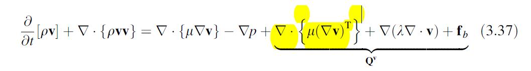

    目前有限体积法多用于牛顿流体,当用于处理非牛顿流体时,暂且不考虑非牛顿流体的黏弹性问题,这里的非牛顿流体处理为广义牛顿流体,也即满足牛顿流体的本构方程,但是即便是这样简化,仍然存在黏度随温度和剪切速率的变化需要考虑,因此当黏度不是定值时,图片中方程标黄的部分就不能省略,我查阅了很多的CFD教材,所有的算法都是黏度为定值下开发的,那么问题是当黏度不为定值时,标黄的那一项应该怎么处理,或者说怎么离散?虽然我知道fluent可以计算这种情况,但是我不知道fluent是怎么处理标黄的那一项的。
    目前我只在《computational methods for fluid dynamics》一书中提到过这一项在黏度变化的情况下不能省略,具体怎么处理也没详细的说明,这一项的处理实在是很困惑。
    这一项是需要植入进去的。我有一个详细的推导过程,不过暂时没时间整理放在网上 :zoule: 要不你试试推导一下

    @东岳 好的,李老师,我先按照《computational methods for fluid dynamics》这本书上说的那种把这一项也处理成梯度的形式试着去推导一下,看能否推导出来
