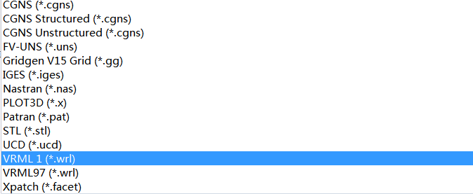

    @队长别开枪 1913a9bc-843b-4a7c-8400-5a4d7bfca871-image.png 麻烦问一下哪个格式是OpenFoam的格式,我保存为PLOT3D格式,然后在OpenFoam中用网格转换工具PLOT3DToFoam进行转换,报错了。

    @孟豪龙 你把solver设置成openfoam,然后export->CAE
    孟豪龙孟 chengan.wangC 2 条回复 最后回复

    @队长别开枪 可以了,谢谢你
