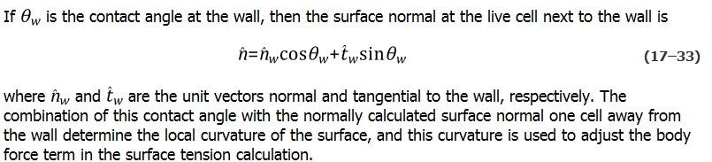

    想问一个简单丑陋的问题:
    使用了OF5中的静态接触角模型constantAlphaContactAngle,但是不知道计算公式啊,然后还没看懂代码,这个就有点悲剧了。。。:zoule:
    fluent的用户手册中,是这样描述静态接触角算法的:
    我又找到一篇文献OpenFOAM Computational Fluid Dynamic Simulations of Two-PhaseFlow and Mass Transfer in an Advanced-Flow Reactor,用的也是这一组公式。
    但是!有一个博士论文,Numerical Modeling and Investigation of Boiling Phenomena 用的是另一组公式
    (https://tuprints.ulb.tu-darmstadt.de/2731/1/PhD_Thesis_Kunkelmann.pdf)
    请看懂了代码的大神们帮忙解答一下,OF到底用了哪个方法,省的搞了乌龙,那就gg了。万分感谢!!
    @桎梏 随便看了一眼,没详细对比,感觉你下面那个图是对的 https://github.com/OpenFOAM/OpenFOAM-dev/blob/master/src/transportModels/interfaceProperties/interfaceProperties.C

    @东岳 江湖救急及时雨,大声喊一句,NB!
    在 中回复了 桎梏 最后由 编辑
    @桎梏 听见了,嗓门挺大啊!
