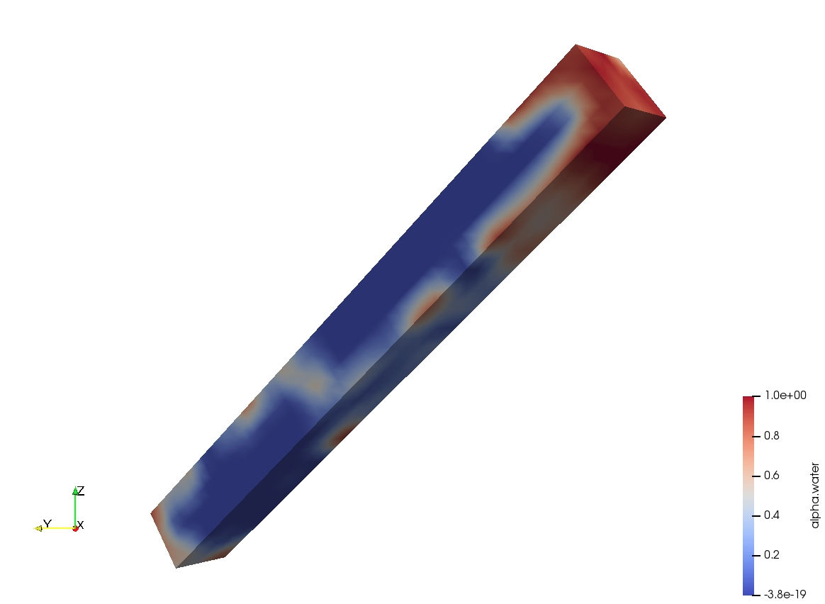

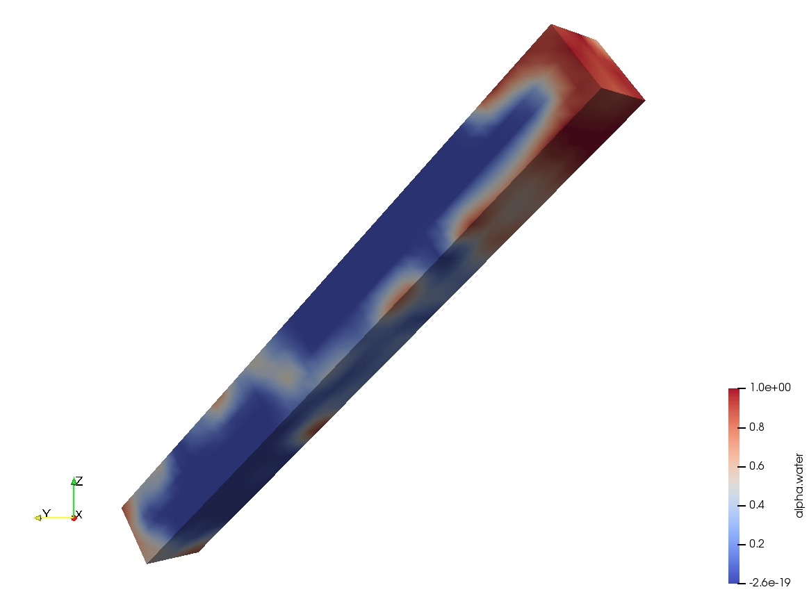

    其中比较关键的是correctPhi.H,这个文件主要是实现一个面通量的预修正,引入了一个修正压力pcorr。但是这一块具体实现了什么功能,我还是不清楚,于是我把这一行给注释掉了,然后比较原始的interFoam和注释掉correctPhi.H后的求解器求解结果,算例采用OpenFOAM自带的interFoam tutorial算例——testTubeMixer。比较了两个算例在t=0.89s的结果:
    下图为原始的interFoam求解的结果:

    下图为注释掉correctPhi.H后的求解结果:

    t=0.89s
    原始interFoam求解器结果
    cfe3a104-8198-4390-966b-be652ae5195f-图片.png file:///media/sh/SH/OpenFOAM/droplets/tutorials/noPcorrInterFoam/testTubeMixer1/interFoam.jpg
    去掉correctPhi.H后的结果
    d8b024e1-b6d4-4894-974b-d4a61f5279a4-图片.png file:///media/sh/SH/OpenFOAM/droplets/tutorials/noPcorrInterFoam/testTubeMixer2/interNoPcorrFoam.jpg
    把图补上,原来的图太大了上传失败了
