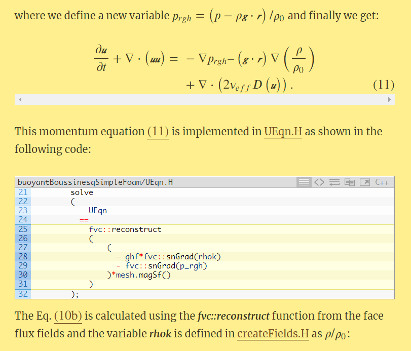

    最近在阅读buoyantBoussinesqSimpleFoam代码遇到困惑,为什么公式(11)右端前两项对应的代码不使用
    -fvc::grad(p_rgh))-gh*fvc::grad(rhok))
    而使用的是面法向梯度snGrad的数据
    fvc::reconstruct
                      - ghf*fvc::snGrad(rhok)
                      - fvc::snGrad(p_rgh)
                    )*mesh.magSf()
    请各位大佬赐教~
    http://dyfluid.com/docs/RhieChow.html 最后一段解释
    主要是抹掉震荡
