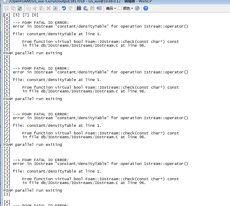

    我将算例拷到hpc上面准备跑,设置什么的都一样,但是在hpc上面出现如下错误:
    在自己电脑上都没任何问题,不知道是为什么呢?谢谢!
    窗口形势下拷贝的?有可能拷贝文件损坏了?命令行下拷贝最好,或者压缩一下
    Calf.Z-DNS
    这个应该是超算那边给的测试内存不够引起的,我用少点的网格就可以正常跑。
