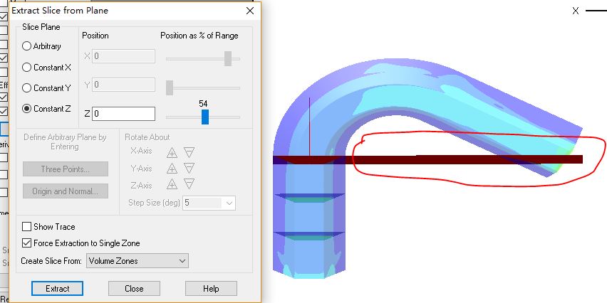

  3. 各位大佬们,在tecplot中,我在使用切片工具的时候,都会把后面那一段切上,如何把红线勾画的这段去掉。谢了

    @小令 你可以在plot—>blanking—>value Blanking中,选择把右侧的数据隐藏掉。
