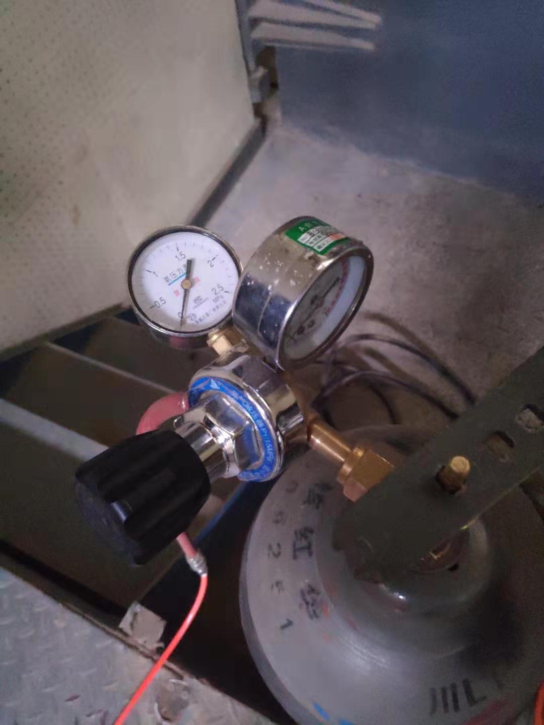

    @东岳 哦,老师的意思是,阀的作用只能靠模拟管径变化来实现,直接给入口的静压条件是不合理的。
    不懂的越多,不知道的就越多
    在 中回复了 vllst 最后由 编辑
    @vllst 你那个阀测量的是什么压?
    没做过实验不懂 :zoule:

    @东岳 我也没用过气瓶,根据一通分析,读数到几十MPa的那个是气瓶内高压气体的总压,读数零点几MPa的那个是输出的气体的静压

    你好,我是一名在读研究生,经常做(kang)实(qi)验(ping)。关于帖子里说的减压阀的两个表的含义,问了问课题组师兄和老师,给出我的理解如下:
    假设,气瓶里的压力为p0=0.5MPa,现在找一个减压阀连上去,打开气瓶总阀,靠近气瓶的那个表的读数是p0=0.5MPa,代表了气瓶内气体的静压,当然也是总压,因为气瓶里面的气体是静止的。

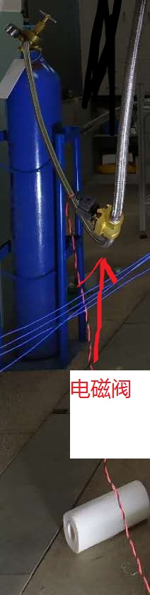

    现在,我们旋紧减压阀使第二表的示数是p1=0.2MPa,假设减压阀出来的那个嘴连接着一个电磁阀,电磁阀这时候是关闭的,如图所示。
    一瞬间,减压阀嘴到电磁阀间这一段波纹管内就充满了0.2MPa的静止气体。此时,打开减压阀,那么会有两个现象:
    1、气体射流,波纹管内气体会有一个速度
    2、示数p1会变小,假设此时示数是p2
    那么这时候,p2就是减压阀嘴那块气体运动的静压,加上气体速度的动压应该就是之前的示数p1.
    如果电磁阀另一端连接着一个小的密闭空间,那么经过一段时间,密闭空间里面的气体会达到平衡,压力为p1=0.2MPa,速度为零。(如果气瓶里面的气体远远够用)。

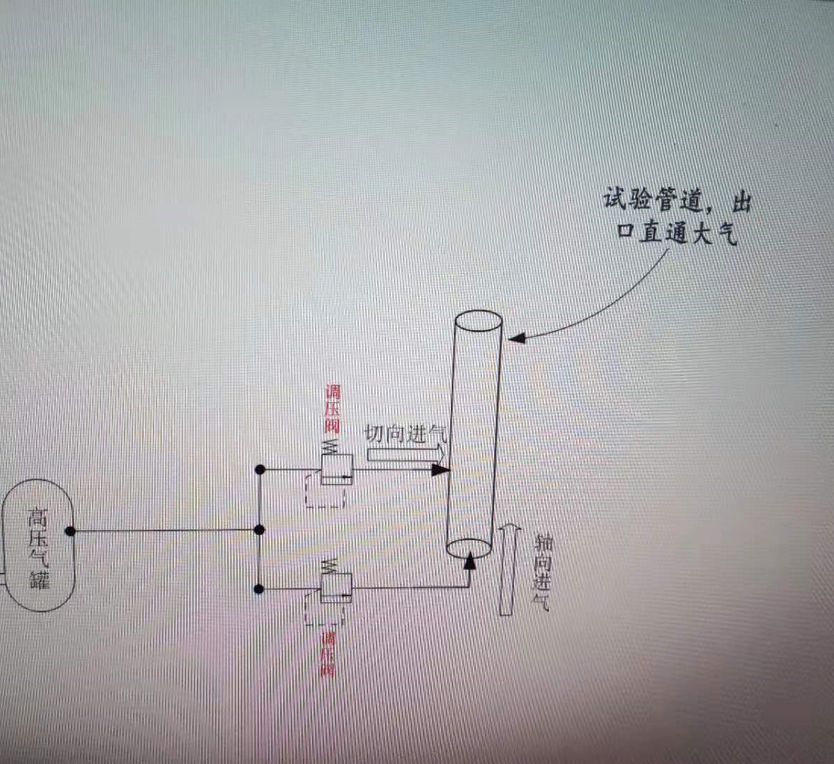

    如果在FLUENT里面模拟这个问题,我建议将操作压力设为101325Pa,然后设定进口总压=静压=第二个表的示数=0.2MPa,边界如果足够远的话,设置为环境压力0Pa。不知道能不能达到你想要的结果

    1、减压阀的读数就是当地流体静压,而且是相对压力
    2、调减压阀第二个表的示数的时候,最好关闭电磁阀,不然气体射流的时候不容易调节压力。(师兄说之前课题组做长时间发动机实验的时候,减压阀的表会乱飘,应该就是那块气体速度在变化,导致静压不稳定:mihu: )

    你好,我也遇到了类似的问题,我的圆管入口处也是压力阀控制压力保持在0.4MPa,这种情况边界条件应该怎么设定啊,入口处压力边界是fixedValue还是totalPressure

    @vllst 你好,我用的实验装置跟你的类似,请问你最后用的是什么样的边界条件呢

    @甘九_Akrasia 你好,看了你的回答,是不是减压阀后面压力表读数就可以认为是排气管内流体的当地静压,是不是储气罐排气流量越大这个读数就越高?谢谢。

    1、是的,减压阀后面压力表读数可以认为是排气管内流体的当地静压
