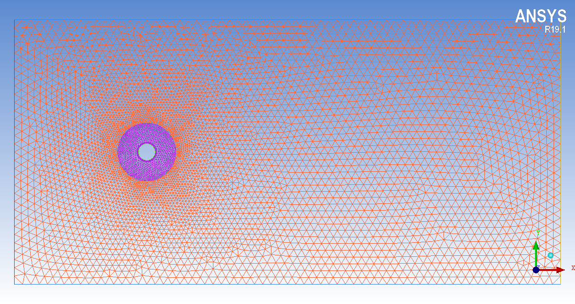

    1.分成了两个区域,但是由于后面圆柱需要运动,当运动范围超过紫色的部分时,就会报错。两个区域中间使用了interior,静止时没影响,但网格运动应该是全局网格,如果有interior其实是不正确的。

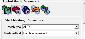

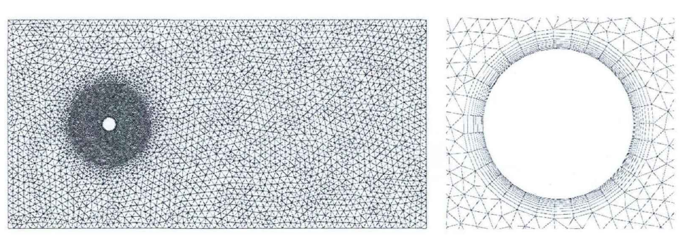

    2.采用了密度盒,但是该方法要求网格划分采用Patch Independent,这样就不会遵守我设置的全局网格参数,而且设置的圆柱边界层网格也生成不了,直接全部都是三角形网格。

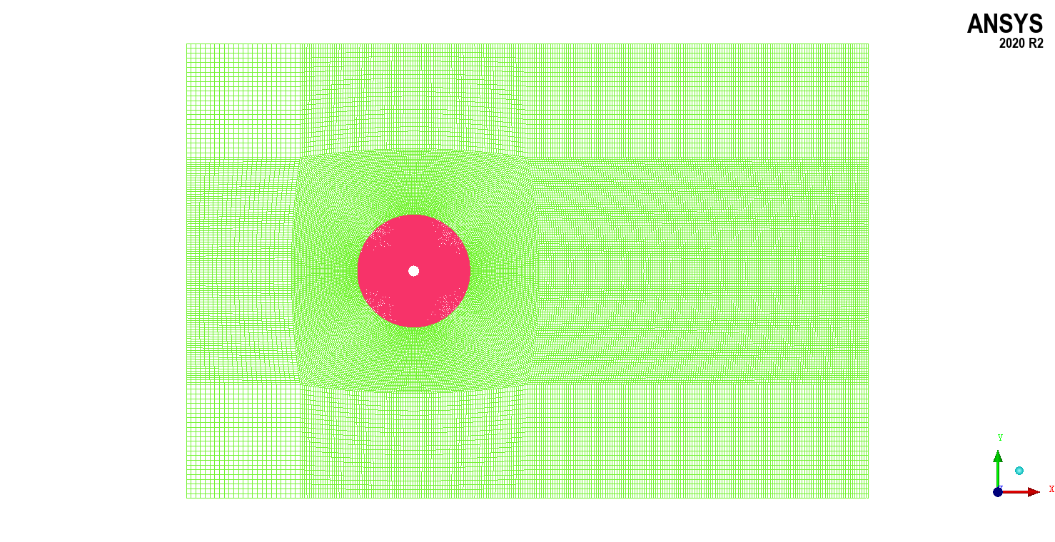

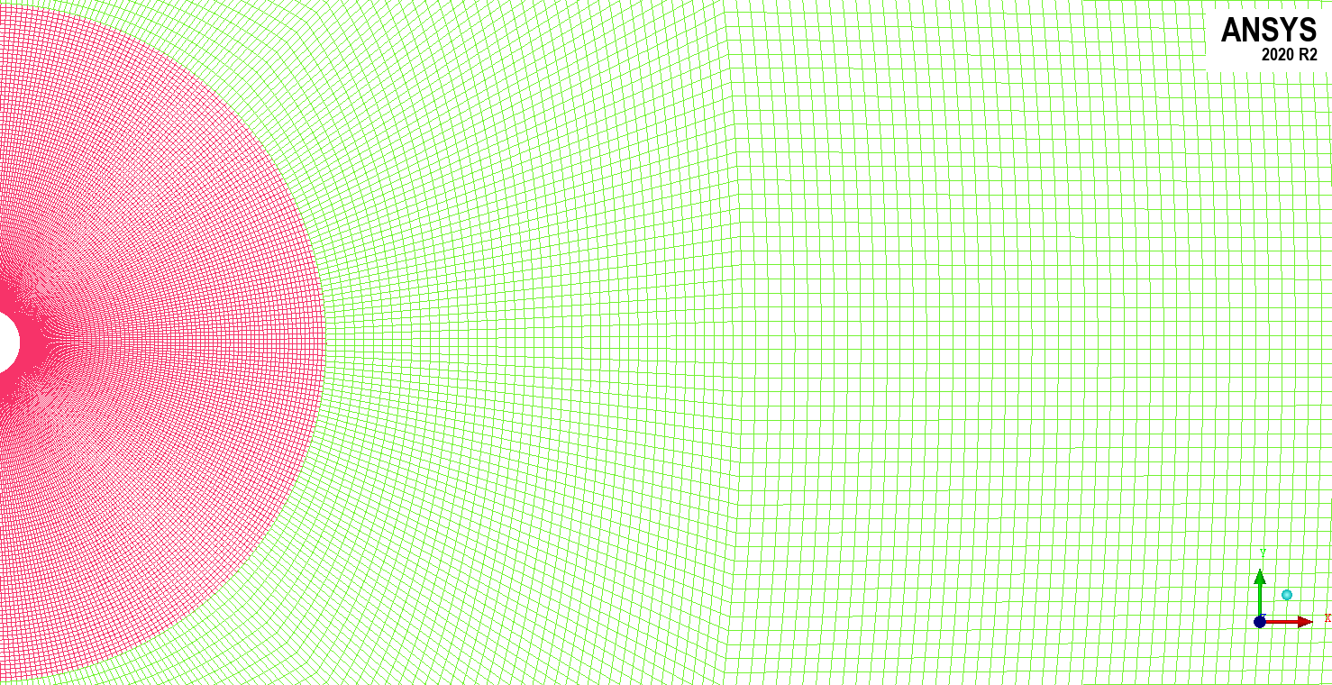

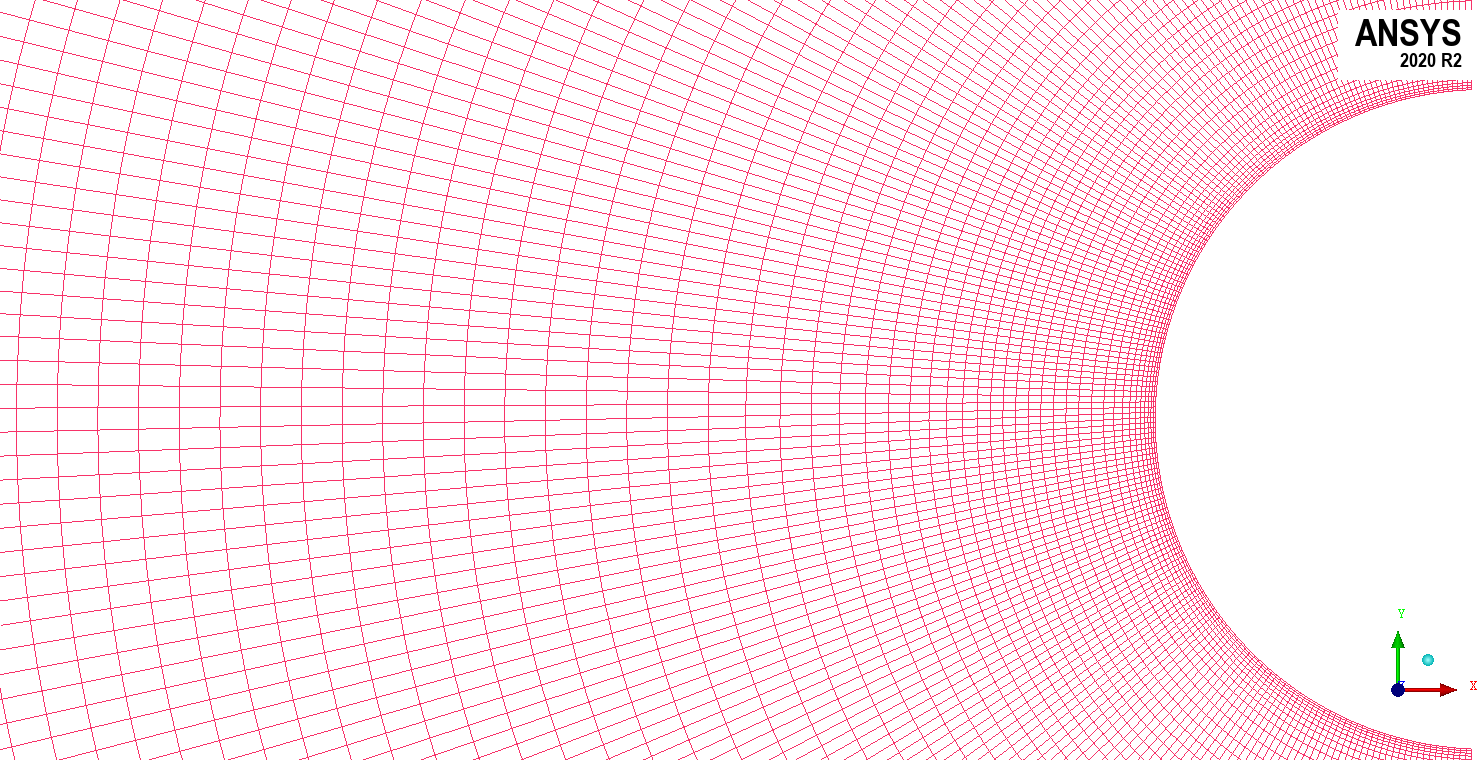

    你看这种网格 是你需要的吗QQ浏览器截图20200902225815.png QQ浏览器截图20200902225831.png QQ浏览器截图20200902225849.png

    @ycx1042341217 @huningdong 请问两位,壁面第一层网格高度可以做到什么程度?我发现最小只能设置到大约5e-5m:136:
