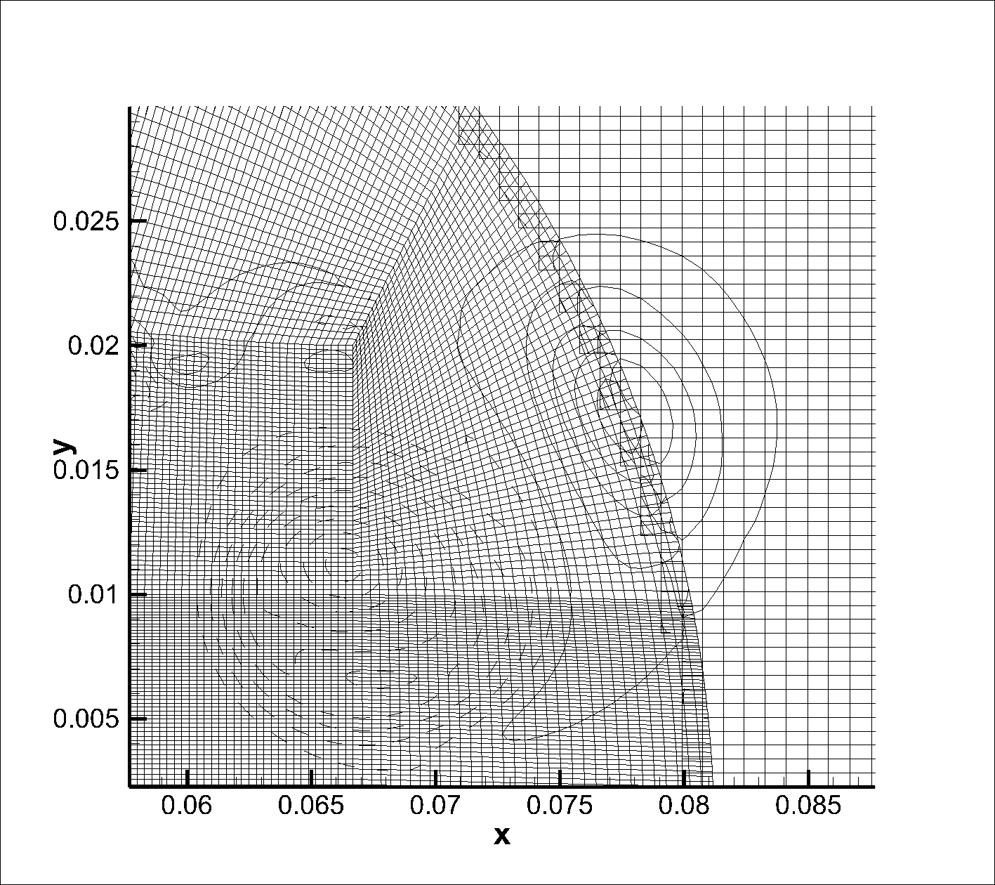

    关于overset后处理,已经有人发现两套网格的交界处有瑕疵了(@红豆沙 ),我也遇到了一样的问题。
    我需要计算一个涡的环量,需要用速度沿涡量等值线积分。但是在两套网格的交界处,涡量等值线是断开的。![替代文字](C:\Users\Fluid Flow\Desktop\vorP.tiff)
    那么如何将两套网格的交界区域进行处理,使得其物理量不发生太大的跃变,并且与真实的物理量误差尽量小?
    我现在有一个不太好的思路,就是把交界处重叠区域的点清理掉,在交界处只保留背景网格或前景网格的点。实现方法好像可以用matlab调用convhull来形成离散点的边界。步骤就是1.导入前景网格的节点和节点数据。2.用convhull形成前景网格边界.3.导入背景网格的节点和数据。4.用射线法判断导入的背景网格点是否在前景网格范围内,如果是则删除该点。6,将过滤好的背景网格和前景网格进行重整化(不知道对于matlab画云图来说,将节点和节点数据重整化到规则区域是否必要?)然后用contour画云图。
    但是这画出来的云图恐怕会在边界上产生较大的梯度。因为这是把其中一个网格的重叠区域数据去掉得到的。在边界处,物理量会从一套网格的迅速过度到另一套网格,就会出现实际物理场中不存在的梯度。
    有没有更好的方法和参考文献?
