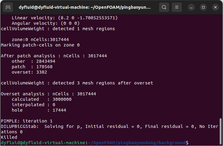

    z597288
    在 中回复了 秋山结月 最后由 编辑
    @秋山结月 您好,请问您解决这个问题了吗,我目前也遇到了QQ截图20240712161602.png 应该怎么改呢
