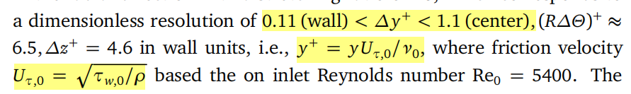

    我想了解关于DNS论文里面提到的△y+的计算公式是怎么样的?
    我看到有的论文里面这么讲:
    那么△y+=utau*△y/v,其中△y是第一层网格高度?另外utau在计算之前如何获得,也就是tau(wall)该如何获取呢?
    谢谢!

    delta y就是指法向相邻网格间的距离。DNS计算一般要求法向第一层网格y+<1;delta y+取值大小取决于你想要在边界层内布置多少网格点。如是是计算平板,可以用经验公式估计一下摩擦系数,然后算出y+;如果模型比较复杂,那只能在实际计算后得到y+。

    @dzw05 谢谢!我现在是算加热圆管的对流换热,参考论文里面只给了△y+,没有说明边界层有多少网格,所以想了解下△y+有没有计算公式。我按上面公式计算出来的第一层网格高度有点大了。另外估算y+的经验关联式是?谢谢!

    @Calf-Z-DNS delta Y+的计算公式你已经写出来了,和delta X+是一样的。平板边界层的估算算法:https://www.cfd-online.com/Wiki/Y_plus_wall_distance_estimation
