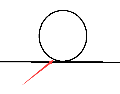

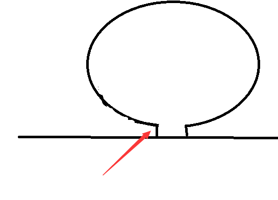

    相切的没有解决办法哦。不管怎么样,不管怎么切,这个部位的角度就在那里。
    除非你做非几何贴合处理。如:

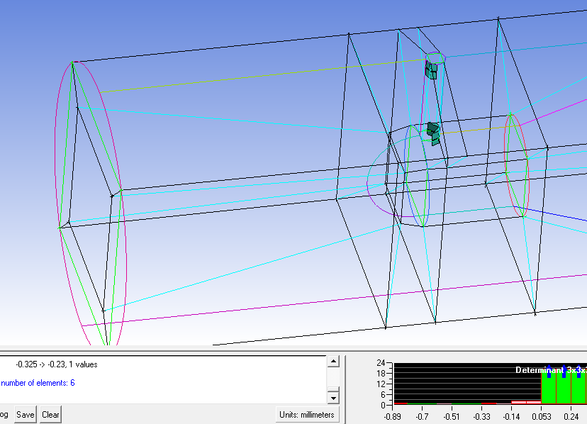

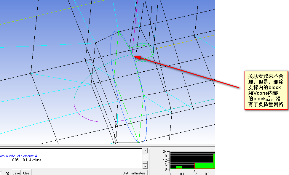

    还是原来的关联,生成网格后有负质量网格
    (注:小圆柱型支撑,里面可以把块删除,因为里面不会有流体)

    质量不要求太高,利用帖子附件里的tin和blk,设置一下全局网格尺寸,生成了网格,可是有负质量

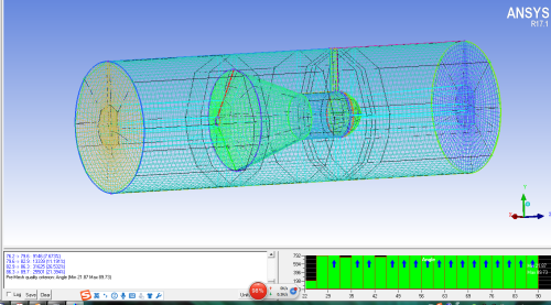

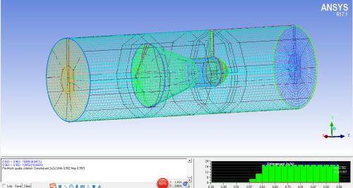

    我大概画了下这个,角度22度 质量0.11

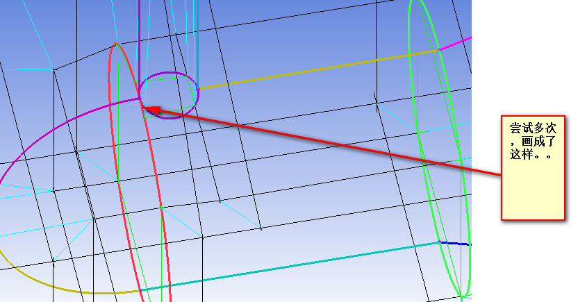

    重新尝试话了一下,删除了支撑内的block和Vcone内部的block,负质量网格没有了
    请问你在关联相切的那块地方,怎样处理呢?

    上面我不是把图片写出来了么^0_1462342199000_upload-85f9f654-7eff-4a2d-afc8-dfc8dbaa3c10

    @simthere 你的方法加密以后网格质量直线下滑,而且你这种关联明显是错误的。我的加密了一下 变成了0.11的质量,没有加密之前也是0.2

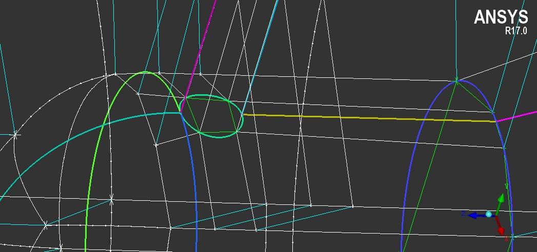

    @simthere 0_1462343151941_upload-34f7b244-42f2-4d66-8e9b-c711013002f5

    这个看起来真的好多了,请问是否能把blk文件上传一下么
    ICEM方面,我只达到基础水平,有些东西想看看blk文件:confused:

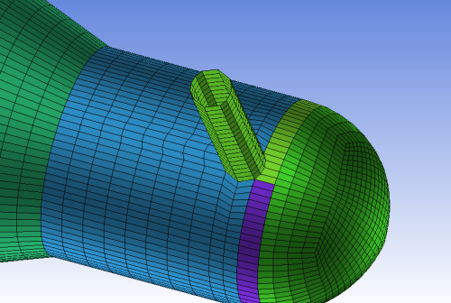

    Dream_Chaser
    在 中回复了 simthere 最后由 编辑
    @simthere 几何不变,但是,那个大圆的曲线没有必要关联。虽然,圆柱的直径变小了,但是还是圆柱,把半球的一部分看成圆柱的一部分就ok了

    Dream_Chaser
    在 中回复了 下里巴人 最后由 编辑
    @下里巴人 在 两个相切的圆如何进行关联 中说:
    @Dream_Chaser 啥意思??可以详细说下或者是用来个截图看看么?
    压缩文件是icem文件,我用的是17.0的
